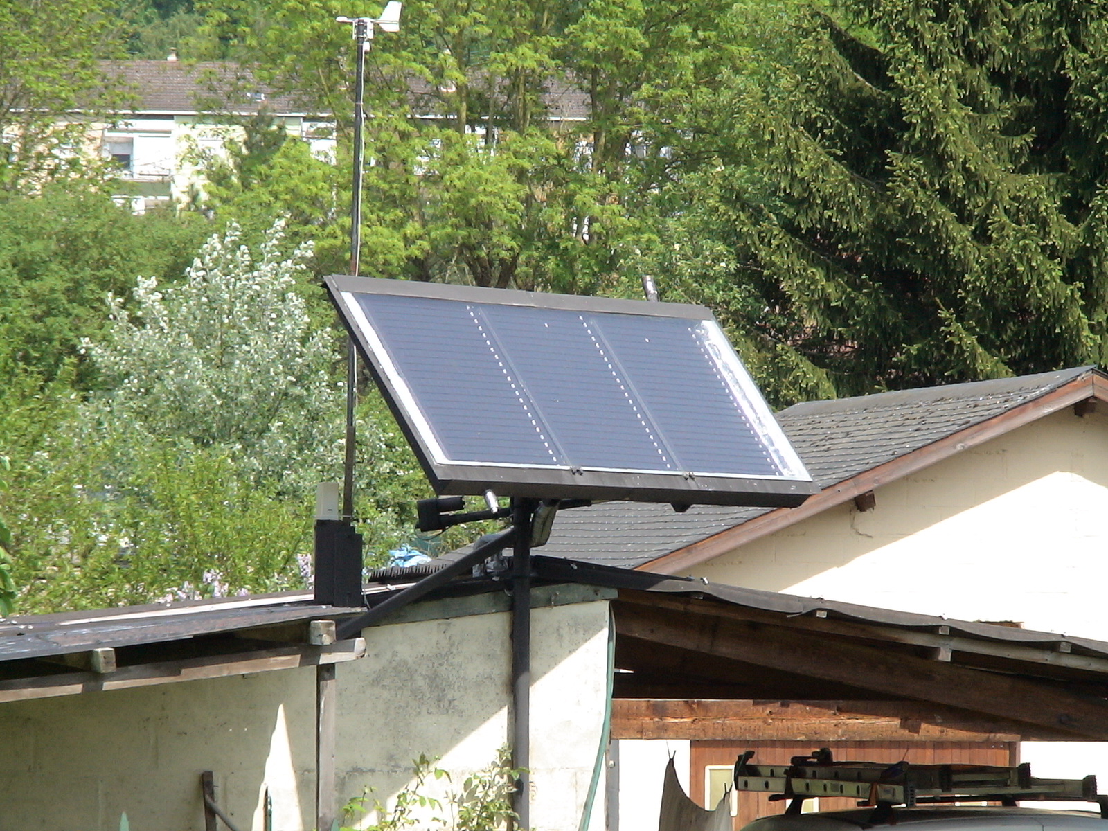

apres lecture de votre site et mise en pratique des elements trouvés, je vous envoye l'installation que j'ai realisé et qui fonctionne depuis un an.
vous trouverez tout sur le site suivant:
http://www.e-monsite.com/chauffe-eau-so ... 53751.html
merci a tous pour les indications tout particulierement pour la fabrication de la carte de conversion pt1000 et bien sur pour la creation de ce site.

je vous envoi un message pour vous indiquer que je me suis lancé dans la construction d'un deuxieme panneau.
voir sur mon site les premieres photo
a bientot
http://chauffe-eau-solaire-barentin.e-monsite.com/

chemaban
- Messages : 10
- Enregistré le : lun. mai 01, 2006 8:05 am
- Localisation : barentin 76
merci de vos lectures
pour la poursuite j'ai programmé dans mon automat une horloge qui me commute le relais de sortie de quelques secondes toutes les 5 a 7 minutes selon les saisons ,ce qui permet de suivre le soleil .pour le retour vers l'est il se fait le soir avec une commutation du moteur pendant quelques minutes.
le deuxieme panneau est bientot terminé ,les photos suivront bientot
pour la question du rendement moins elevé je pense que le suivi solaire compense cela.
bientot un tableau suivra pour les economies en gaz realisées sur 1 an et 6 mois
salutations.

chemaban
- Messages : 10
pour la sur chauffe j'ai fais un petit programme qui lorsque les panneaux montent a 95 degrés le verin repousse les panneaux vers l'est comme il le fait soir.
la temperature des panneaux peut monter au dela de 100 degré ,en rentrant de vacance cet ete l'installation etait arretée vers l'est , lors de la remise en service a 14 heure la temperature etait au dessus des 100 degré.les 200 litre d'eau sont montées en temperature a 37 degre en une apres midi ,en effet la regulation a tournée autour des 55 65 degré .
