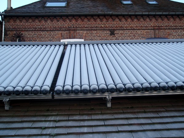

La température est encore en dessous de zéro ce matin et mes panneaux sont de nouveau recouverts par une gelée blanche et opaque.
voici une petite photo :
Pour ce qui est de faire tourner la pompe pour rechauffer les panneaux, cela ne marche pas avec des tubes (enfin je pense
) car les tubes ne chauffent pas.
- PC280073_petit.JPG (103.43 Kio) Vu 3269 fois
Modifié en dernier par guyane le dim. déc. 28, 2008 10:39 am, modifié 1 fois.

Bonjour.
J'ai eu à faire à ce phénomène de givre l'année passée.
On peut même parler de glace, mes capteurs ne démarraient pas.
J'ai utilisé la même technique (eau tiède)pour dégager mes tubes.
Celà arrive parfois.
Quant à forcer le circulateur à tourner, avec des tubes cela ne sert à rien.
On réchauffe l'intérieur du collecteur, mais pas le verrerie.
Ou on attend que le soleil monte, ou on utilise l'eau tiède.
Comme fonction antigel , comment procèdes tu? glycol? circulation intermittente?
Ou vidange des parties gélives.

Bonjour.
Pas trop de solution, on peut avoir du soleil et avoir du givre en même temps.
Cela va dépendre de la température extérieur. et de l'expo au vent
C'est le cas actuel sur la toiture de mon voisin.
Je vois du givre sur sa toiture alors quelle est exposée à un soleil lumineux.
Ne te formalise pas trop pour ce phénomène, c'est passager.
Il est vrai aussi que plus les tubes sont horizontaux, plus le phénomène s'accentue.
Alain est incliné à 60°, il ressent ce beaucoup moins le problème que moi qui suis incliné aux environs de 20°.
Aujourd'hui, pas de givre ni de glace sur mes tubes, çà tourne gentiment
Patience, ton installe est opérationnelle, encore 15 jours de marasme.
On ne descend pas tous les jours à -5.6°, c'est la température mini que j'ai enregistré depuis le mois d'octobre.

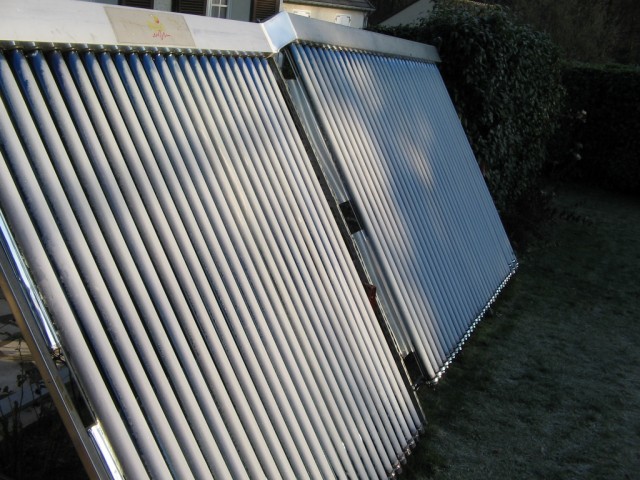

pas mieux ce matin, sauf un soleil un peu plus voilé

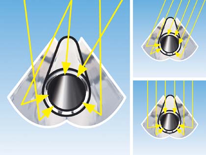

tu as des Vitosol 200 ce sont de super panneaux, ils sont réputé pour être très efficace, par contre ce n'est pas tout a fait le même système que ceux de Pascal ou les miens.
Sur les tiens tu as des petits absorbeurs réglable , ainsi tu peut les orienter idéalement. Tu as vu sur le mur de Paris Beauvais Caramel il y en sept magnifique en façade.
les nôtres sont des type CPC
nous l'absorbeur est de forme cylindrique, et en face arrière du capteur se trouve une tôle d'inox. Le soleil frappe sur cette tôle et se reflète sur l'absorbeur. Comme cette partie nn'est pas givrée elle permet de démarrer. Ensuite le capteur dégivre graduellement de l'arrière vers l'avant.
Le fait que tu reste givré laisse supposé une très bonne isolation des tubes donc un vide parfait.
Comme dit Pascal c''est une situation assez rare.
Pour moi qui suis trés incliné ça va très vite a dégivrer car des que ça part l'eau ruiselle sur les tubes et ainsi ça se degire seul. mais un peu d'eau tiède ne fait pas de mal et permet de gagner un peu de temps

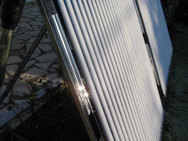

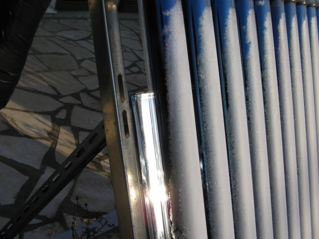

bon les photos apparaissent dans le mauvais ordre:
sur la dernière debut des hostilités le soleil arrive sur la face givrée
sur celle du milieu on voit le soleil réfléchit par les réflecteurs
et sur la première on voit que le dégivrage commence par la face arrière
vivement que j'ai tout mes tubes installés.... pour le printemps peut être
CPC (concentrateur parabolique complexe)
