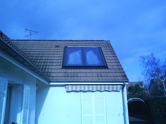

Le tube qui dégèle plus vite c'est bien qu'il a perdu son vide
Pour revenir au givre sur les tubes effectivement cela diminu la performance mais cela ne l'annule pas complètement. Effectivement avec les déflecteurs cela dégivre plus vite je l'ai aussi observé.
Certe c'est un inconvéniant des tubes mais il ne faut pas oblier qu'il y a un inconvéniant non négligable sur les plans c'est l'humidité:
Alors qui gagne le match?
- dsc00061xn8.jpg (50.46 Kio) Vu 3214 fois
