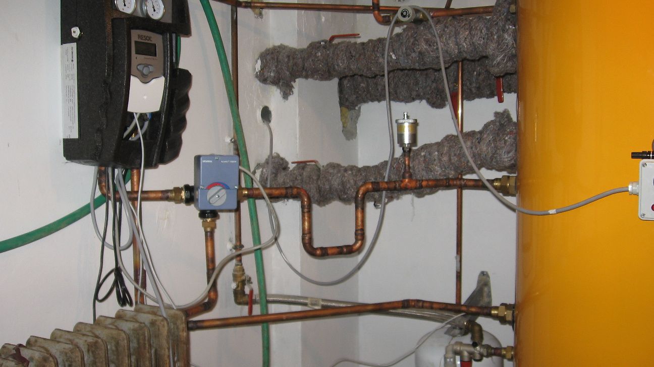

chaufferie r?gulation  RESOL<br />radiateur de s?curit
ballon de 350 litres

je vois que tu utilise des purgeurs auto comme les miens , un amis chauffagiste m'as dit que ce type de purgeur était à proscrire avec de l'antigel , àprès 2 à 3 ans les soupapes reste collé et lache le fluide à coté de l'antigel.
Ton boitier gris sur le tuyau chaud est un mélangeur comme on vait bleu/rouge ou une vanne de détournement pour la surchauffe.
boisbellau
Messages : 10
Enregistré le : sam. déc. 31, 2005 13:56 pm
Localisation : Anglet 64
Message par boisbellau »
salut à tous
les purgeurs utilisés sont spécifiques au solaire donc aux hautes températures. il ne s'agit pas d'utiliser du matériel classique sous peine de déboires.
le boitier gris est une vanne de detournement relié a la régulation
pour alimenter un futur ballon de stockage quand l'ecs est chargé, pour l'instant il alimente un radiateur en fonte, mais c'est inutile car j'applique
une autre solution aussi efficace, c'est de chauffer simplement ma
chaudière classique sans qu'elle fonctionne seulement en faisant tourner son circulateur d'ecs. l'installation tourne depuis six jours, et l'eau du ballon est depuis le début à 70° des fois plus jamais en dessous de 60°, ma chaudière
fuel ne tourne plus depuis le départ de l'installation.
bonne journée.
