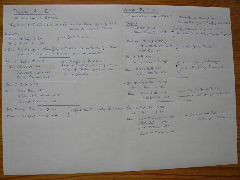

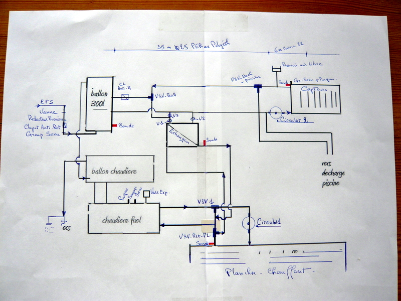

apres plusieurs projets d'implantation de capteurs (et refus de la mairie) j'ai un nouveau projet avec implantation des capteurs dans un endroit ideal pour l'exposition mais un peu loin ,5 metres exterieur + 35 dans le sous sol ,j ai fait un projet simple avec l'existant et une analyse du programme qui devrait gerer tout cela mais je n'ai aucune idée du materiel et des moyens pour mettre cela en oeuvre (automate ,relais,ect..) comme les autres je soumetccela a vos critiques remarques et conseils,

je pense qu'il y a un problème au niveau de tes 2 vannes PC; peux tu expliquer ce que tu veux faire ?
sinon le reste est OK malgré que je trouve dommage de ne pas pouvoir stocker en demi-saison, surtout que ton ballon ECS ne fait que 300L; je verrai bien un ballon combi de 600 ou 800L à la place.
au fait combien de m2 de capteurs ?

les vannes 3v sur le retour plancher chauffant sont: v3v1 est la vanne 3v d'origine de l'installation chauffage(melange du retour pc et du depart chaudiere; l'autre vanne v3 sert (et c'est sans doute excessif) a ne pas faire circuler l'eau de retour pc dans l'echangeur si cela ne sert a rien(pour eviter de l'entartrer ou le colmater pour rien)
j' envisage pour l'année prochaine d'interposer un ballon stock(que j'ai deja) de 1200litres je veux avant me rendre compte du rendement de l'echangeur
et des capteurs 6 x 2,40 m2 du groupement.(pour une maison classique 150m2 env, et piscine 50 m2)
dans cette premiere install mon gros point faible et le materiel a mettre en oeuvre pour la regulation ,faut-il acheter une regul du commerce et laquelle ou utiliser un millenium crouzet , ancien informaticien l'analyse et la programmation ne m'inquiete pas mais je n'ai aucune notion quand au materiel (sondes,cartes,relais et autres ) merci encore de l'aide que je trouve sur ce forum

y a quand même un schisme puisque tu renvoies la sortie de l'échangeur (chaude) sur l'entrée mélange de la v3v de régul;es vannes 3v sur le retour plancher chauffant sont: v3v1 est la vanne 3v d'origine de l'installation chauffage(melange du retour pc et du depart chaudiere; l'autre vanne v3 sert (et c'est sans doute excessif) a ne pas faire circuler l'eau de retour pc dans l'echangeur si cela ne sert a rien(pour eviter de l'entartrer ou le colmater pour rien)
mon avis : insérer l'échangeur à plaques sur le retour pc, après la v3v de régulation : configuration série ou augmentation du retour.
si tu veux peaufiner tu mets une V3V qui strappe la chaudière dès que la puissance solaire est suffisante; tu en profites pour décaler la consigne PC de 2° comme ça tu amasses un max dans celui-ci (quasi PSD); dès que la puissance solaire baisse tu passes par la chaudière pour rajouter ce qu'il faut
jettes un oeil sur le premier schéma de ce post, au stock près c'est quasiment la même install. http://forum.apper-solaire.org/viewtopic.php?t=4877

pour la proposition de totoche je suis d'accord mais je reflechi quand meme pour evaluer toutes les solutions , en fin de compte seul l'experience apporte la verité .
