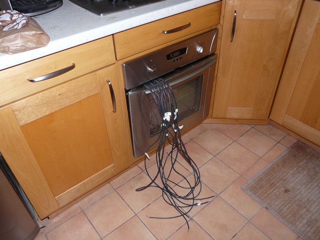

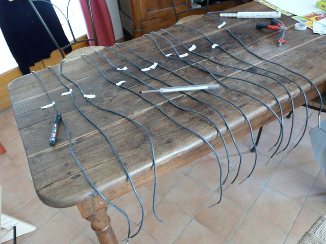

qq images de l'étalonnage des sondes
je suis assez pointu en electricité, elctronique et automate mais....la plomberie pour moi c'est une nouvelle planete!
Quand j'ai vu le mot de michoko je me suis dit " merde je n'ai pas de debitmètre" (alors que j'avais vu un ttruc en l/h qui m'indiquait quand le circulateur tournait!)
bon me voila rassuré mais il va falloir que je calcule la vitesse du circulateur!

- MICHOKO
- Messages : 1322
- Localisation : BESANCON-25
salut,
"je suis assez pointu en electricité, elctronique et automate mais....la plomberie pour moi c'est une nouvelle planete"
Pas tout à fait quand je vois la qualité des soudures et du cintrage, pour un débutant, c'est plutôt du 'très bien'
michoko
michoko
