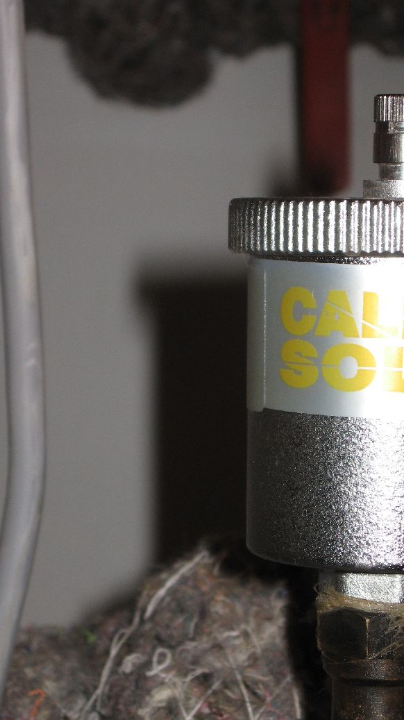

voici quelques photos de plus et une petite explication de michel
201: pieds que j'ai fait pour rehausser le ballon afin qu'il marche en
thermosyphon avec la chaudière bois si coupure de courant, suffit d'ouvrir une vanne;
213:groupe hydraulique solaire
214:idem
215:purgeur automatique spécial solaire va à 200°c
210/212: le local chaufferie attenant
211: détail plomberie chaufferie
bonne réception
michel""
je reprendrai son détail car le numéro de photo ne suis pas....
j'ai réduit ce coup ci a 40%...on va voir !
gérard
d?tail purgeur .peu monter jusqu'a 200 degr
RESOL int?rieur ,circulateur ,d?bim?tre et j'en passe
dans chaufferie attenante , divers circuits et circulateurs pour bois +fuel.
