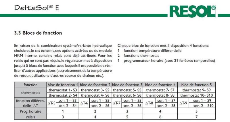

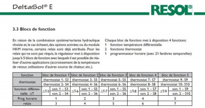

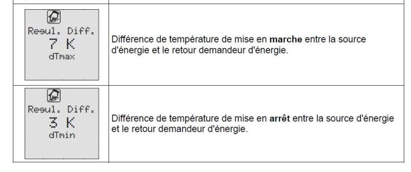

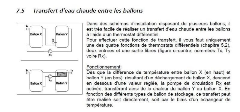

Pour le transfert des calories d'un ballon à l'autre , tu as plusieurs solutions :
Choisir une régulation basique gèrant 1 champ de capteur + 1 ballon ( ton tampon bois/solaire ) .
Le 2ème ballon ( ECS ) est alors hors régulation .
Tu ajoute un thermostat différentiel avec 2 sondes pour cette fonction spécifique ( carte electronique de Patrick07 , dossier pour l'autoconstruction téléchargeable sur le site )
En choisissant une régul un peu plus évoluée , pouvant gèrer 2 ballons , tu profites d'une prise de température supplémentaire pour connaitre la température du ballon ECS , mais tu désactives la gestion d'un des ballons .
Ci-dessous deux exemples de régulations du commerce qui prévoient la fonction transfert . Ces régulations sont plus chères mais elles te laissent la possibilité de faire évoluer ton installation .
Gérald
A mon avis , la régulation solareg ne dispose de la fonction thermostat différentiel qu'entre le champs de panneau et un ou 2 ballons , mais pas de cette fonction entre les 2 ballons .pour la régulation le solareg vision+
en sachant que j'aurai une boucle de régulation qui pilotera le circulateur ECS avec une sonde en bas du ballon ECS et une sonde en haut du ballon tampon
et une boucle qui pilotera le circulateur du solaire avec une sonde sur les capteurs et une sonde en bas du ballon tampon
