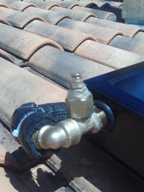

Pour la purge je viens de faire un tour chez le marchand et je suis partie sur l'option té laiton sur le haut du panneau avec un petit robinet pointau de purge de radiateur (tout en laiton). Cela donne sur le té en partie basse la jonction avec le panneau, au milieu l'arrivée du roule inox et en haut ma purge avec j'espère suffisament de place pour bloquer les bulles d'air et pouvoir les chasser. cela m'évite une purge automatique avec une vanne qui ressort trop du panneau et qui reste aux intempéries avec le risque de s'abimer. Sur la purge automatique il y a des joints toriques qui risquent de ne pas tenir dans le temps. En même temps je dis ça mais je ne suis sur de rien...

J'ai quand même placé mon petit robinet de purge en haut du panneau pour le remplissage.
voici une photo du montage.

Le purgeur, c'est la technique que j'ai aussi adoptée, vu que je rempli à la pompe il n'en sort jamais rien.
Le seul hic est en cas d'intervention à l'avenir : faut remonter sur le toit ou dans les combles.
En intégration, ne pas oublié de noter sur un plan sous quelle ardoise on le trouve. ;-)

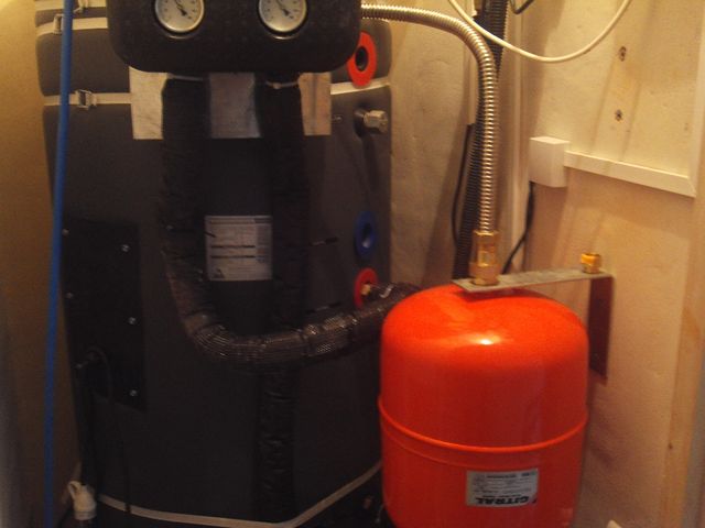

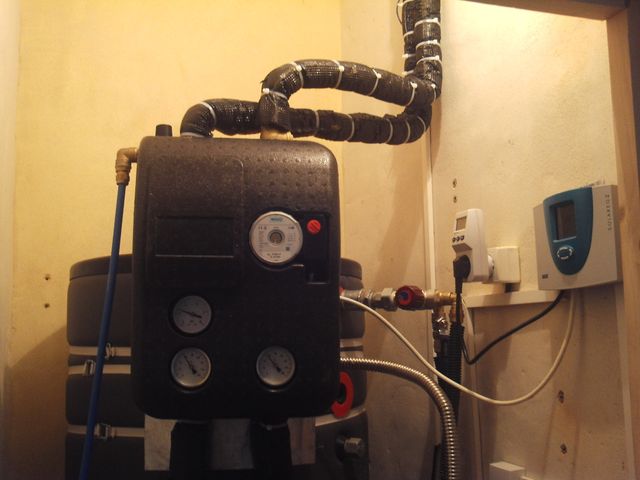

voici une photo de l'installation finale. Au passage j'ai déplacé le groupe de transfert il était contre la cloison qui donne dans la chambre de ma fille et les vibrations étaient trop importantes. Du coup retour à la case départ avec son lot de fuites et des tours et des tours de filasses à faire et refaire... au passage pour éviter toute transmission des vibrations je l'ai placé sur le ballon. Et du coup c'est tout bon
En tout cas merci pour toutes vos réponses.

Pour éviter les transmissions de vibrations, tu peux utiliser de la sous couche à base de bois verte pour les planchers bois ou sinon tu as encore mieux la compriband qu'on utilise aussi maintenant normalement sous toutes les ossatures métalliques, ça marche nickel..
