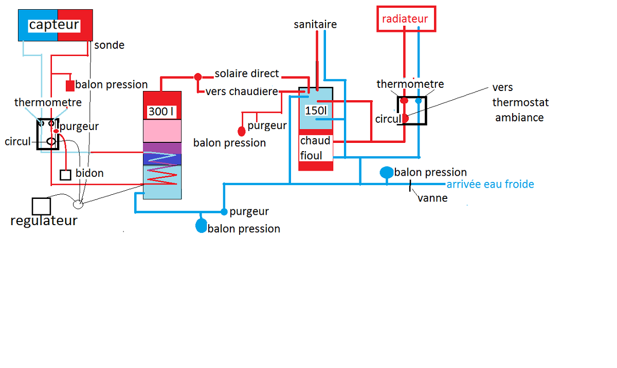

schéma de mon installation

bonjour Tritonlibre.
Je pense que le ballon est un préparateur ECS dans ce cas il est peu etre inutile de le coupler à la chaudiere,tout dépend du nombre de panneaux donc de ta puissance de chauffe.
une petite erreur dans ton croquis:le circuit chauffage est dissocié de l'ECS sinon bonjour la couleur du Pastis.
Ces qques réflexions parfois décourageantes,je suis comme toi un apprenti,mais elles font avancer la réflexion.
D'autres beaucoup plus qualifiés [/color]te donneront leur avis.
Un dernier conseil achète le bouquin de Pierre Amet ,c'est la bible
Bonne continuation de ton projet.
cordialement
Christian

Bonjour Tritonlibre,
Allé un de plus sur un projet solaire, c'est bien.
Coté schéma il ya quelques trucs a revoir genre le serpentin solaire, l'eau chaude des capteurs arrive en haut pas enn bas, le circulateur solaire doit etre sur le retour (froid)) et les vase d'expension de préférence sur les circuits froids. Je n'ai pas bien compris ta séparation "solaire directe" et ""vers chaudiere" ... Voila pour ma part et le meme conseil un coup de bible sur le livre apper ca donne il me semble de bonne base et repond deja a pas mal de question.
A bientot.
A bientot.

[quote="monteric"]
Coté schéma il ya quelques trucs a revoir genre le serpentin solaire, l'eau chaude des capteurs arrive en haut pas enn bas, le circulateur solaire doit etre sur le retour (froid)) et les vase d'expension de préférence sur les circuits froids.[/quote]
oui je me suis planté, je rectifie
[referp=78533;quote="monteric"] Je n'ai pas bien compris ta séparation "solaire directe" et ""vers chaudière"
Eric[/quote]
En fait en hivers le ballon chauffé par le solaire est couplé au ballon chauffé par la chaudière d'ou il doit en découler un préchauffage
c'est le circuit "vers la chaudière" qui est ouvert
et le "circuit solaire direct" qui est fermé
en période chaude
la vanne "vers la chaudière" est ferme,
je coupe la chaudière,
j'ouvre la vanne " solaire direct" pour fonctionner en autonomie solaire
