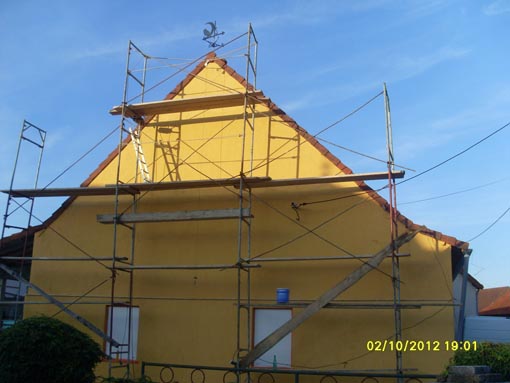

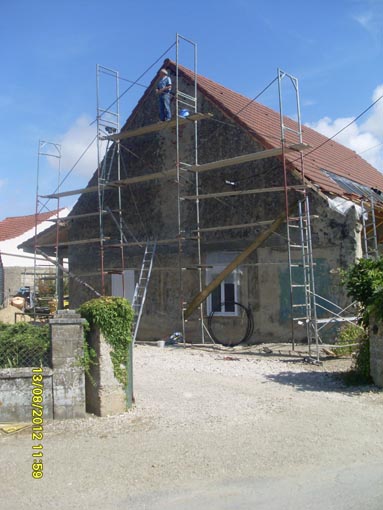

Bonsoir Tous,
pour en rajouter une couche (d'isolant, bien sure
quelques photos de l'ITE que je suis en train de faire
4 couches de polystyrène de 4 cm à joint décalé,pour éviter les ponts thermiques(c'est pas écolo mais le moins chère
) collées à la colle (Monocolle de la Seigneurie)
+ des chevilles plastique de fixation qui traverse tout l'ensemble jusque dans le mur)
1 couche de monocolle en enduit avec treillis plastique et une couche de finition teintée (Crépitex de la Seigneurie)
sur une photo, on vois les 4 couches et une couche au niveau du grenier.
un CR viendra, quand j'aurai fini avec les capteurs qui viennent sur le pignon sur le profil en zinc.
PS:mon beau-frère travaille à la Seigneurie (Prix mini

- Bernard (de Cagnes)
- Messages : 879
manque une photo
y a même la girouette (qui est chouette
