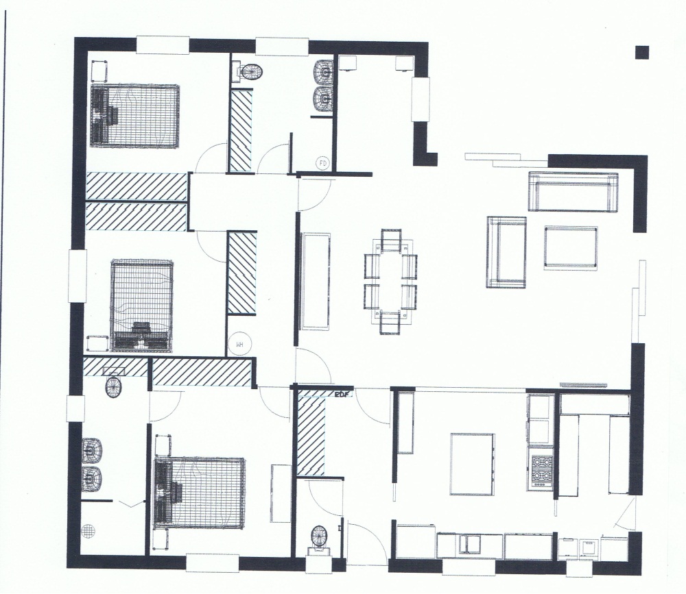

Salut[quote="AD 44"]Salut, j'ai pas pu m'en empecher :-D Désolé.[/quote]Je te rejoins, avec le toit en "casquette" côté sud ou une pergola côté ouest sur le plan initial pour les surchauffes estivales de fin d'aprem :cool:
Bon, faut pas qu'on casse la barraque à Michel
AD 44
Messages : 1389
Message par AD 44 »
[quote="m_you49"] avec le toit en "casquette" côté sud ou une pergola côté ouest sur le plan initial pour les surchauffes estivales de fin d'aprem :cool: [/quote]
Absoluement!
[referp=86850;quote="m_you49"]Bon, faut pas qu'on casse la barraque à Michel[/quote]
D'autant que ma tite modif risque d'être un véritable casse-tête pour le dessin de la charpente :oops: .
Mais l'idée d'aller chercher le sud est primordiale par les temps qui courent!!!
sur l'esquisse initiale (une baie sud-ouest et une baie sud-est), la captation hivernale est moindre (mais jouable), mais surtout la gestion de la surchauffe estivale (notamment dans le 34) est plus délicate qu'une expo plein sud.
Mais bon comme le dit Michel, s'agit pas de casser la baraque non plus.
Si mon intervention était de trop, j'en suis navré.

Salut a tous , Pour la modif c'est trop tard ,le permis est depose et accepter , le fait est que vu la loi du littoral dans ma region ,les permis de construire sont tres dure a obtenir , moi comme la maison de la grand mere est prete a tomber (centenaire ,la maison) le P.C. n'as ete autorise qu'a refaire du neuf sur les fondations existantes .
pour c qui est de la terrasse cote Sud Est ,elle est couverte ,donc l'ete ouverture a l'ombre ,hiver soleil rentrant.
enfin j'espere .
je met le plan meuble :
Cordialement , Michel 34

Les WC avec les lavabos ce n'est pas le pied :sad:
surtout en période de gastro :lol:
Tu as un petit local a coté de tes ensemble WC+lavabos, tu ne pourrais pas y mettre le WC ?
Avis éminemment perso bien sur :-D

+1 j'ai les deux, et je trouve plus pratique le WC indépendant, pas pour des questions de pudeur, on en est très loin avec ma femme, mais bon, il y en a quand même un qui est indépendant :cool:

Dommage que tu ne mettes pas plus de vitrages, à Marseillan, avec 20 % de vitrages au sud par rapport à ta surface, tu peux couvrir environ 80% de tes besoins en chauffage pour une maison très basse énergie , et ce sera gratuit entièrement.
Tu ombrages un peu en été, surtout à l'ouest le soir et c'est gagné.

[quote="Ottiti"]Salut
La SdB chambre parental ,je peux le dissimule avec une cloison coulissante a la rigueur (Faire un quart de tour au Wc.
c'et surtout d'eviter de traverser en courant la maison.
:roll:
On mange BIO dans le sud : :cool:
cette piece sera le bureau , ca ne vas pas le faire :sad:
Tu sais ,quand les surfaces sont imposées , on jongle au plus simple et au mieux . meme pas le droit de faire un etage ,ni celui d'augmenter la surface au sol ,malgres le fait que je suis sur un terrain de 4000 M²,je suis beni car j'ai des collegues aux alentours qui on du se resigner a detruire .

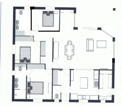

j'essaie encore :lol:
Ca peut peut etre passer sur le PC, le tracé reste le même (bon mis à part la petite baie supplémentaire dans l'angle sud).

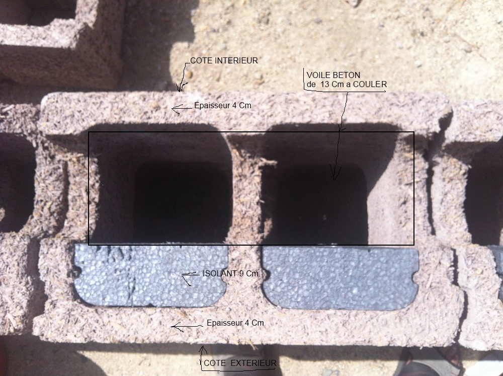

j'ai deja achete les materiaux de construction , je part avec des blocs bois/ciment isolé (ThermiBlocs pour ceux qui connaisse, bloc a monte comme un lego et ensuite couler le beton) [/quote]
Bjr Michel,
je ne connaissais pas ces thermiblocs mais je trouve la conception géniale.
Pour info tu aurais un prix au m² approximatif de ces blocs ?

Salut Bernard , pour t'expliquer brievement , je serais enferme dans un cube de beton ,je t'envoie une photo d'un bloc et tu vas tres certainement comprendre . Le mur de refend entre les chambre et la piece a vivre sera aussi en Beton banché pour redistribuer l'inertie accumulée dans le voile beton , bien sur si il y a des suggestions ,je suis preneur , je tombe la vieille maison la semaine prochaine.
pour ce qui est des vitrages ,porte fenetres en double vitrage et toutes les autres fenetres en triples vitrages ( j'ai reussi a negocier le triple au prix du double (societe Allemande) ).
@ leBritish ,je peux te donner les coordonnées du negociant avec lequel j'ai achete les materiaux , pour les thermiblocs il ne sont que 2 , 1 pour la partie Nord qui est base en Alsace et l'autre pour la partie Sud qui est basé a la Seyne/Mer .
http://bionergies.eu/materiaux/blocs-bois-ciment
Pour ma commande 160 M² avec le transport a mon domicile = 11500 € TTC
