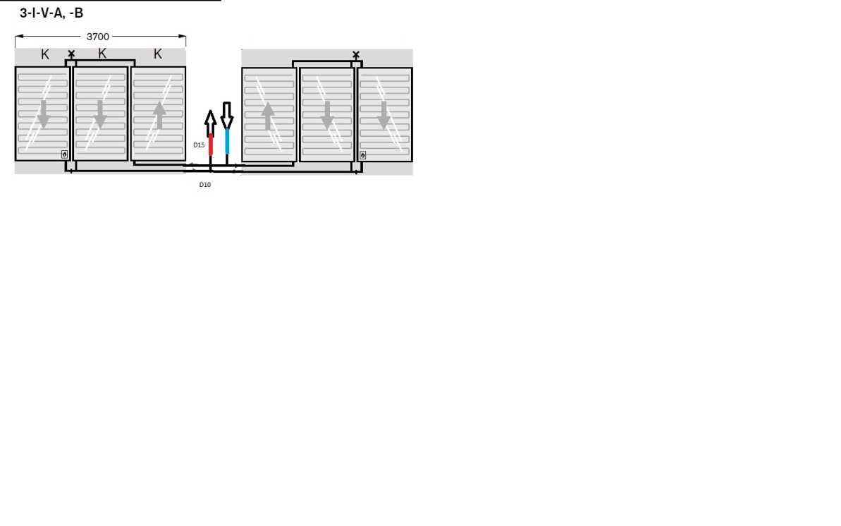

Bonjours,
Tous d’abord merci à toutes les personnes qui font vivre ce forum.
Mon beau-frère à acheter une installation il y a 3 ans et elle ne fonctionne pas correctement, l'installateur a fait faillite et un litige est ouvert avec le constructeur.
je pense personnellement que le problème vient du branchement des panneaux.
voilà le schéma réel du montage, si quelqu'un pourrais m'aider ?
merci,
merci,

Bonjour ,
Le schéma fonctionne cependant qu'en est il de la réalisation ?
L'équilibre des deux circuits est il respecté ?
Pour le vérifier ... Les deux débits devraient être proche en valeur ...
Et si les deux champs de capteurs sont exposés à l'identique vous devriez avoir une température très proche en sortie des deux circuits...
Je suis surpris que l'installation fonctionne pas ... Car monter six capteurs c'est bien pour répondre à un cahier des charges. L'installateur n'a pas pu poser ainsi sans calcul préalables .

Curieuse méthode de connection des capteurs ! La moins mauvaise solution serait d'avoir toutes les sorties hautes en départ capteurs avec un T entre les deux groupes et toutes les entrées en bas toujours avec le T entre les deux capteurs Ce n'est peut-être pas la plus efficace en termes de rendement, mais la plus simple pour la mise en oeuvre.
La première des vérifications à effectuer, ce sont les valeurs qu'indiquent la régul tout au long d'une journée ensoleillée : temp. capteurs temp. ballon, pression dans le circuit, valeur du débit; Ou plus simple, les valeurs indiquées par les thermomètres et manomètre du groupe de transfert s'ily en a un.

les diamètre des lignes aller et retour sont sans doute trop faibles d10? et d15?(15 n'existe pas en france) quel surface, etc...il faut faire un effort de description

Dans cette configuration et à raison de 50litres par m² de capteur, chaque branche doit avoir 300 litres de débit.
Avec 300 litres de débit dans le premier capteur on arrive 150 mmCE de perte de charge par ml.
En supposant 20ml de tube par capteur on arrive à 3mce déjà pour le premier et en plus 1mCE dans les autres capteurs.
Il faut revoir le raccordement des capteurs si réellement ils sont à serpentin.

Ce type de raccordement me laisse perplexe sur le rendement des capteurs !
En effet , la mise en série de 3 capteurs ne permet pas de récupérer autant d'énergie sur le dernier que le premier car plus le fluide progresse moins il se prend de DT (delta T°) , donc moins il récolte d'énergie !
Quelle est ta surface de capteur ?
Désolé, mais je dirait "gepfüscht" (bricolage traduit de l'Alsacien !)

perplexe est le mot, pour moi également.
on voit bien ce schéma décrit dans ce doc (identifié 3-I-V-A) :
http://villazura.ecologie.free.fr/docum ... 0WTS-F.pdf
je suis curieux de connaître le pourquoi du comment.

Ce montage est inefficace à faible ensoleillement pour différentes raisons :
- le 2e et 3e capteur de chacun des deux groupes n'apporte plus d'eau chaude au circuit car le faible rayonnement ne peut pas provoquer d'élévation en température supplémentaire
- Avec ce montage le débit de 5l/min est l'équivalent de 2 capteurs soit environ 4 m2. Il faudrait atteindre un débit de 10 à 12 l/min sur les 6 capteurs en PARALLÈLE
- le débit que tu as pour 1000 l de stock est sous dimensionné, de même pour la piscine
- il vaut mieux pour le rendement que l'entrée d'eau froide soit en bas et la sortie d'eau chaude en haut
En résumé, il faudrait que les capteurs soient reliés en parallèle et que le débit soit augmenté.
voir première figure :
http://www.apper-solaire.org/Pages/Fich ... /tickelman
Il faut retenir que si l'on veut récolter plus d'énergie (PUISSANCE) (piscine, chauffage), il faut avoir un débit supérieur pour une eau qui est à la même température à la sortie de chaque capteur :
PUISSANCE = DEBIT x DELTA T°
Tes capteurs sont en serpentin, un peu comme ceux d'Helio Farnce;
Je te suggère le raccordement de la Fig 4.2 ou 7.1 mais le meilleur teste le Tickelman à collecteur haut et bas avec entrée et sortie en diagonale.
Comment se fait l'apport de chauffage ?
les 1000 l sont reliés à un plancher chauffant ? ou sur un retour de chaudière ?
En Alsace il est utopique de faire du chauffage vers des radiateurs qui sont à haute température.
Avec mes 6 m2 et 500 l de stock j'ai fait du chauffage en mai, et tu sais bien le temps que nous avions !

et
http://www.sebasol.ch/public/schema649.pdf
Il faut également tenir compte de la météo(la plus belle fille du monde etc....) : avec le temps de cochon que nous avons içi j'ai mon chauffage solaire en route , et personne ne se plaint
oui et non ....si le débit augmente le Dt va diminuer et donc l"énergie récoltée est plus ou moins constante , au fait près que on récolte un peu plus en travaillant à basse température .Il faut retenir que si l'on veut récolter plus d'énergie (PUISSANCE) (piscine, chauffage), il faut avoir un débit supérieur pour une eau qui est à la même température à la sortie de chaque capteur :
Peut être également qu'il n'a pas la main sur le débit et que ce soit la régulation qui optimise la vitesse du circulateur en analysant en continu la variation de DT....
13 m2 ce n'est pas une surface considérable . Pour ce qui est du chauffage piscine , cela complique l'installation . Est elle bien pensée?
Un lien vers un exemple:
http://www.sebasol.ch/realisations.asp?id=649
et
