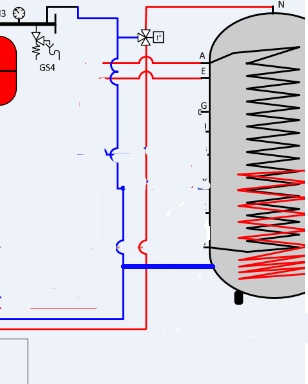

Afin de poursuivre mon chemin solaire... Je voudrais verrouiller mon schéma .
Est-ce que les participants voudraient y jeter à nouveau un coup d’œil ?
- Positionnement des différents flux dans le ballon ?
- Cheminement de l'ECS correct , avez-vous un autre solution ?
- Vase d’expansion et soupape de sécurité ok ?
- Positions des circulateurs et anti-retours ok ?
- Un autre détail qui m'aurais échapper ?
Merci pour vos contributions.

La liaison solaire a été réalisée avec les éléments calculés . Soit DN25 en partie horizontale et DN20 en partie verticale.
Pour le reste , je reste fortement dans le doute sur mes schémas mais n'ayant pas de retour ici je vais passer à la réalisation, si erreur il y a , on verra au fonctionnement... :oops:

Je n'ai pas forcément tout regardé mais 2 choses me chagrinent:
Pourquoi ne pas mettre le retour chauffage tout en bas du ballon?
La sonde de la régulation solaire dans le ballon est mal placée, elle doit être pus bas.

Bonjour valtrede,
le dernier schéma est celui le plus à jour.
Concernant le retour chauffage, je pensais qu'il était plus judicieux de faire prendre au poêle à bois l'eau la plus froide pour l'élever le plus possible ?
Sinon je peux joindre les deux avec un T ?
Pour la sonde, en effet, je l'avais placé pour la représenter. Pas fait attentions plus que ça à la position. Je corrige .
Merci et bon dimanche.

C'est à ceci que je pensais

Nouvelle réflexion du jour,
est-il judicieux de vouloir chauffer 1000L d'eau avec du fioul ? Par exemple pas de soleil la journée et pas de flambée le soir...
Ne serait-il pas plus efficace comme le nouveau schéma présenté ci-dessous ? Une vanne 3 vois qui suivant la T° ballon oriente le flux soit faire la chaudière soit vers le ballon . :?:

le schéma qui a été réalisé est celui-ci :
Je suis en train d’essayé de mettre en service la partie bois mais rencontre des difficultés. Voir ICI
