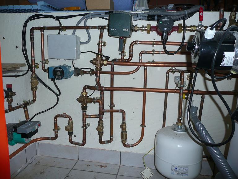

Pour répondre à la question de Pierre sur un autre post: Oui ça avance, mais pas trop en juillet/aout cause vacances (dans le 04!!), chaleur, mer, flegme etc...
La partie chauffage est presque terminée, manque un vase d'expansion et le fuel à proximité de la chaudière (j'en ai profité pour la déplacer), le tout est en eau et je peux (manuellement) décharger mon ballon ecs vers le tampon. J'en ai profiter aussi pour mettre des vannes sur le collecteur pour pouvoir couper individuellement chaque radiateur Ca me manquait avant, ça me sera encore plus utile avec le solaire, pouvoir chauffer que la salle de bain par exemple.
La partie électrique/régulation est presque fini, c'est mon travail d'été (pas trop dure).
La partie solaire est avancé, mais il faut que je tombe les panneaux pour terminer (bientôt). Il ne restera après "que" :roll: la fabrication des supports et la pose des capteurs.
Vive les clapets à battant!!!

py73
Messages : 254
Message par py73 »
Salut Valtrede, tous,
t'es passé maitre dans l' art du contorsionnisme "cuivreux" et ça m'en donne le toricolis...
Bonne fin d'été
Pierre-Yves

patoche
Messages : 1292
Message par patoche »
Salut Vatrede, Tous,
J'suis sûre qu'tes content d'toi.........et c'est bien :thup:
Gégé, va sûrement trouver qu'tu aurais pu cintrer les lyres.....et j'te parle même pas des clapets, battant ou à ressort, mais tous debout..... ;-)
Chapeau l'artiste...c'est beau!!!!

valtrede
Messages : 1519
Message par valtrede »
Bonjour et merci pour vos encouragements et votre humour,
Je me doutais que les photos vous plairaient :lol: .
Pierre Yves: Désolé pour le presque torticolis, manque de place, j'ai mis un moment pour trouver comment tout caser, une fois de plus si tout avait été pensé en une seule fois ça aurait été plus simple.
Patoche: Oui je suis content de moi :-) . Les lyres j'ai essayé de les cintrer: la cata (faut dire qu'avec une cintreuse arbalète :nul: )
Gégé: Clapets, thermosiphon si j'ai bien compris... y'a rien à comprendre, donc j'espère, je croise les doigts, pour l'instant pas de soucis, on verra. Pour le braquet, va plutôt falloir en remettre parce que la c'est plutôt en roue libre, sur le vélo aussi d'ailleurs, un peu de mal à retrouver la motivation, en plus il fait (très) chaud. Bon courage à toi, tu vas finir par l'avoir ce *µ^ù&"@# de thermosiphon.
Richardel, j'ai suivi (sans intervenir, j'ai été vite dépassé) ton projet, y'a de la soudure et du cintrage en vue aussi non? Quand à l'isolation, ben oui il va falloir.
Michoko: c'est comment simple? J'ai jamais touché un poste à souder :oops: mais j'ai déjà trouver un prof, y'apluka comme pour le reste.
thermitch
Messages : 4065
Message par thermitch »
Pour le braquet, vous la connaissez tous mais je ne peux pas résister :oops:
Plus tu pédales moins fort et moins tu avances plus vite
Pour le cuivre et pour un gars au premier essai : félicitations 8-)
