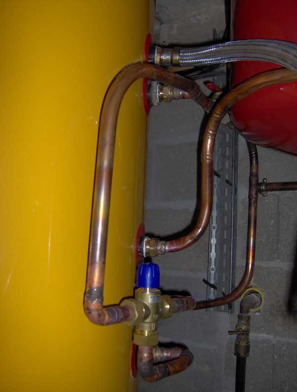

Message par Mallusone »
Bon là j'ai rusé pour prendre la photo ( merci le numérique), très peu de place.
Vu arrière du ballon d'ECS 500L oû l'on voit l'arrivé solaire vanne et clapet à battant sur le serpentin haut du ballon.
Ensuite ça sortie sur vanne thermostatique pour la diriger sur le second serpentin du ballon.
J'ai pas encore raccordé l'arrivée solaire vers la vanne thermostatique (pour garder la place) mais mon shéma de principe permet de comprendre.
Je compte faire de l'eau à 50°C en haut et donc passer sur le serpentin du bas dés que cette température est atteinte. La stratification devrait pas être chamboulée et je devrais sortir plus froid en retour.
Photo 012.jpg (44.17 Kio) Vu 2952 fois
Modifié en dernier par Mallusone le mer. déc. 26, 2007 20:00 pm, modifié 1 fois.
