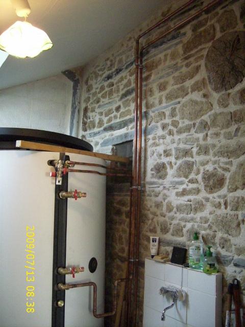

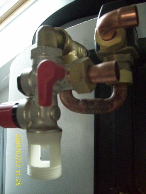

Voici en photo le type de lyre réalisée sur chaque installe (une vingtaine) de l'artisan qui m'a accueilli en stage : jamais un souci.
Notez que c'est réalisé en coude du commerce.
Perte de charge supérieur à la cintreuse : avantage à l'anti-thermosiphon ;-)
Ce serait bien d'avoir plusieurs photos de lyres différentes (à vos appareils !) pour comparer les styles et éventuellement en dégager une tendance à l'efficacité.
Nota : la lyre ici présentée fait à peu près 30 cm de haut pour 20 de large en cu22. Il y en a une sur l'aller et le retour

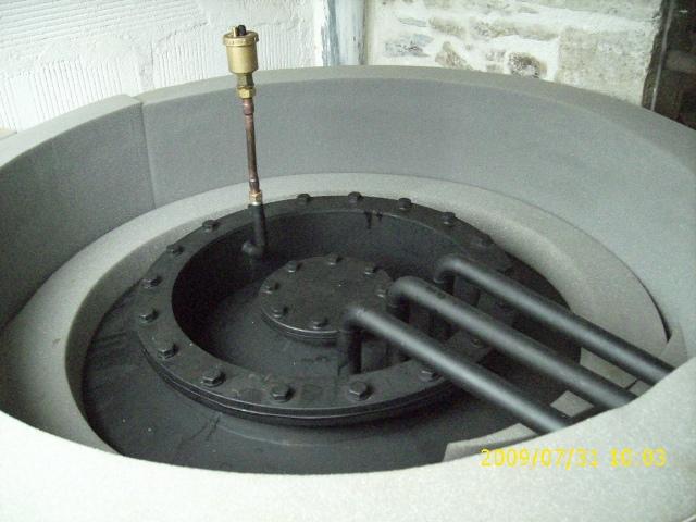

sur le montage de la photo il manque je crois un purgeur auto en entrée de serpentin(c'est du moins ce qui est preconisé par sebasol, sinon pas de conformité et pas de subvention) ; j'ai fait une lyre sur chacun des 2 bouts du serpentin ; jamais de thermosiphon dans la ligne froide, mais quand il fait très chaud dans le ballon (aujourd'hui par exemple) la partie déisolée de la branche descendante est brulante en haut et encore tiède en bas (mais pas de thermosiphon). Je crois qu'il faut aller jusqu'a 50 cm de partie descendante et déisolée pour être un peu tranquille. Un vrai thermosiphon se juge quelques heures après l'arrêt du soleil.

sur le montage de la photo il manque je crois un purgeur auto en entrée de serpentin(c'est du moins ce qui est preconisé par sebasol, sinon pas de conformité et pas de subvention)[/quote]
??? en Suisse ?
Jamais entendu parlé, pas relevé dans les points Qualisol ... si des installateurs ont des infos.
Quel serait le but de ce purgeur ? Garantir l'absence d'air dans le serpentin ?
[referp=42682;quote="yves35"] Sur la photo que tu as postée, on ne voit pas (mais elle existe peut être plus loin) de lyre ni de trajet descendant du circuit d'eau chaude tout en haut. Dans ce cas il y a perte par recirculation Vers où ? En fait je ne suis pas sur de voir, le limiteur de température est monté en haut?(il y a 2 tuyaux, un est peut être l'eau froide).
Les photos sont prises au fur et à mesure de l'avancement des travaux.
Le limiteur plus en détails, à droite du groupe sécu, c'est un ballon combi avec tous les piquages ECS en haut ;-)
si le ballon est à la cave, que tout ou partie de la distibution d'ecs se fasse sans contre pente qui ferait office de lyre anti thermosiphon ,alors le ballon se vide de sa chaleur (puisée au plus chaud)dans les conduite d'ecs de la maison ou de l'immeuble Ce n'est pas un inconvénient d'avoir des sorties au dessus mais il faut dès que possible repartir vers le bas avec une partie non isolée
une illustration:
http://www.sebasol.ch/realisations.asp?id=402
