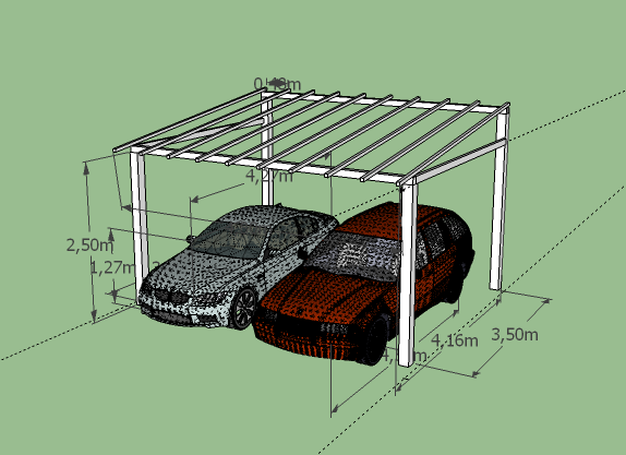

Demain, un croquis promis ;)
autre question :
si en attendant l'abri, je monte mes capteurs au sol, besoin d'une autorisation ?
pour ne pas investir dans l'abri de suite, j'aurai bien poser mes capteurs sur un chassis au sol, puis ça sera plus pratique pour un début
j'ai vu dans la section adequate un extrait d'un texte de loi, mais a t on de retour dessus ?
vous qui avez installé au sol, vous avez fait une declaration de travaux ?
autre question :

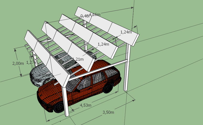

Oh grand maitre du solaire
Oui je prevois une inclinaison à 60° pour les pbs de surchauffe et de performance en hiver
mon abri n'est pas plus incliné car je suis deja à plus de 3m sur la partie haute (edit : hors panneaux)
je pose les capteurs, mon soucis, arrivée à en mettre 6
Voila ce que ça donnerai, reste à "optimiser les pentes"
Modifié en dernier par moriss le mer. juin 22, 2011 13:32 pm, modifié 4 fois.

bonjour moriss
bonjour tous
Je voulais faire un montage tel que le tien.
j'ai rencontré le maire et j'ai eu une réponse positive
Je suis en banlieue lyonnaise
avant de me répondre il a interrogé les services techniques de la région et la réponse a été positive.
Les problèmes sont venus de mon gouvernement qui rechignait à avoir "cela" devant la maison; qu'à cela ne tienne je l'installe derrière mais la hauteur est plus importante, 4 mètres pour le support( il faut passer au dessus du toit) + les panneaux soit 6 mètres à l'avant et 6,5 à l'arrière ( il faut chercher le soleil au dessus de la première rangée, j'ai 12 panneaux),... c'est haut, c'est haut, c'est haut!!!
Il y a eu de grandes discussions sur le forum au sujet de la prise au vent, du contrepoids du scellement.
il y a à ma connaissance 2 logiciels permettant le calcul de ce contrepoids.
Je pense dans les notes technique sous le titre "prise au vent"
et également sur le forum une longue discussion à ce sujet avec un logiciel très bien fait par un forumeur dont c'était semble t il l'ancien métier, mais je n'ai plus les références.
Si tu es intéressé je te retrouverai tout cela.
Tu peux déjà voir la réalisation N°4 de Yves GUERN sur la bible APPER.
Bon courage
bonjour tous
Bon courage

regarde le mode de calcul du pas entre les rangées de capteurs:
http://www.apper-solaire.org/Pages/Expe ... %20Moriez/

merci du lien,
alors avec des LM ça donnerai ça
avec un espacement d'environ 1,20m je suis presque bon
EDIT : bon d'un coté financier, 6 GMT 2510 c'est quand même moins chere que 12 LM1240, dommage , j'aimais bien ce schéma
