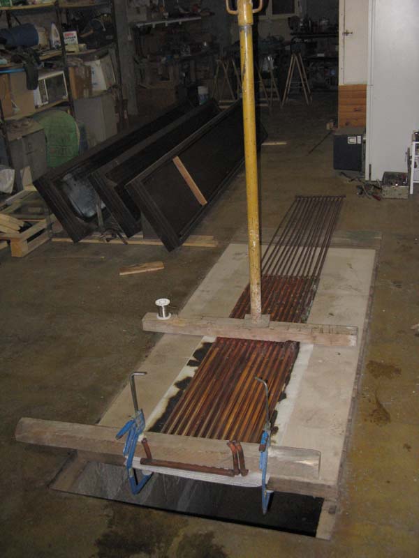

En brasant la tôle sur les tubes, elle se gondole (et ça ne fait pas rire !). Pour l'empêcher, il faut trouver un moyen de bien la plaquer contre. SEBASOl le fait avec un outillage trop compliqué à fabriquer pour une seule utilisation. J'ai donc fait comme sur la photo jointe :
- au sol un panneau d'aggloméré qui ne sera pas abîmé
- dessus, plusieurs couches de fibre de verre qui, elles, vont noircir et brûler,
- dessus, on pose l'absorbeur,
Des bouts de chevron, avec des "entailles" arrondies pour maintenir les tuyaux et qu'ils ne se tordent pas,
- Les chevrons sont bloquées par des étais de maçon, moi j'ai profité d'avoir une fosse pour maintenir d'un côté avec des serre-joint, mais on peut utiliser 2 étais.
- on brase entre les chevrons, puis on déplace le tout.
- si on fait assez vite, les tubes et la tôle ne se tordent (soulèvent ou déforment) pas trop.
- Il existe de la brasure de diamètre 3mm.
- Plus on serre les chevrons, moins les tubes et la tôle se déforment, mais plus ça fait de manipulations.
Au début le résultat n'est pas terrible, mais l'habitude vient vite. Patiente et persévérance...
