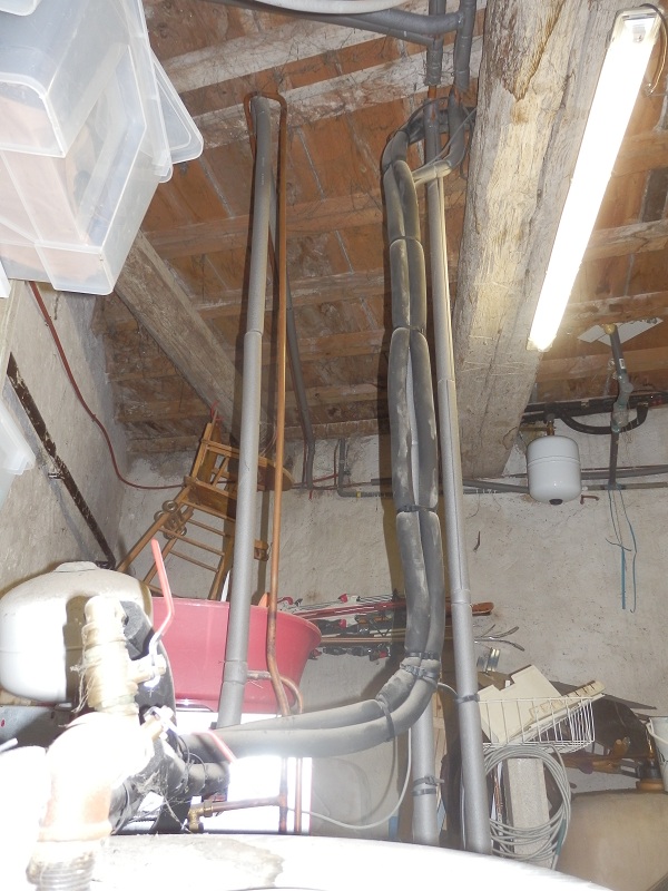

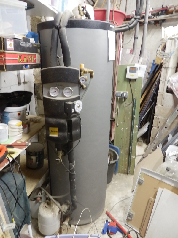

Déjà je ne crois pas avoir vu le nombre de personnes qui composent le foyer ?
Aussi comment sont couplés la chaudière et le ballon ? Peux tu nous envoyer des photos si tu ne vois pas trop comment l'expliquer ?
Autre info que j'avais fait passer [link=ici]http://forums.futura-sciences.com/habit ... le-53.html[/link] :
