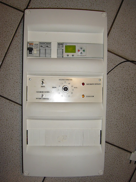

Effectivement je vois mal mon épouse titiller les touches du Millenium, le rotacteur est plus simple d'emploi en voici une photo...
Quand à torde le "Cu" :oops: il y avait des noms d'oiseaux dans l'air... :roll: c'est effectivement une belle scéance de sport à la mano...mais une fois que l'on a le coup et le bon guidage cela se fait... la preuve...

Le plus facile est fait :lol: ma "regul" maison est opérationnelle testée et mise à rude épreuve par une maquette de test...quelques erreurs de prog ont pu être mise en evidences...Cette étape était la plus simple pour moi reste à tuyauter maintenant les 5 capteurs 20x70mm sur le toit...
le plus facile...
le plus facile...
interrieur regul.JPG (79.84 Kio) Vu 5190 fois
Millenium et commandes manuelles
face avant regul.JPG (77.12 Kio) Vu 5193 fois

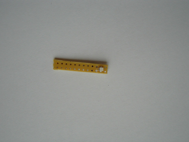

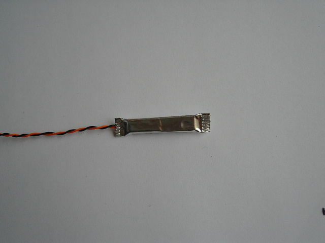

Voici mes sondes tuyaux et non exposées maisons...réagissent super rapidement à toutes modif de températures...
La sonde capteur est elle, un modéle TO92 directement soudée sur un cable Haute température "halogène", protégée par de l'alu auto-collant type carrosier et appliquée "en force" par un enroulement de cuivre 2.5mmx50cm autour, directement sur la sortie haute d'un des capteurs au niveau interrieur du premier tube ( enlevé flasque et écarté isolation compréssée )...coût 4€..
finition
finition
pt referm?e alu carrosier.JPG (128.18 Kio) Vu 5182 fois
protection m?canique
pt protection et coumpoud.JPG (130.33 Kio) Vu 5182 fois
la micro pt1000 sur son support
pt micro seule.JPG (71.3 Kio) Vu 5183 fois
