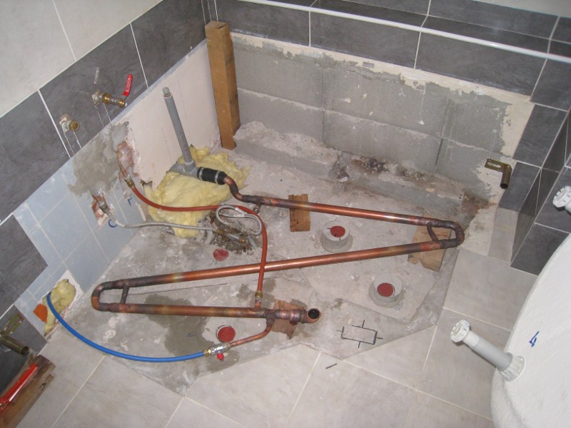

jolie réalisation, tu as donc fait un brasage dur.. :-) tu as un topic dédié à ce projet ?
doom*

C'est vrai que c'est pas donné, mais sur le papier c'est bien.
C'est pour cela que pour l'instant j'ai mis "powerpipe like", histoire de dire que je ferai peut être un truc maison.
Le tube dans un autre tube semble être pas trop dure à faire, mais par contre, c'est moins efficace.
Doom*

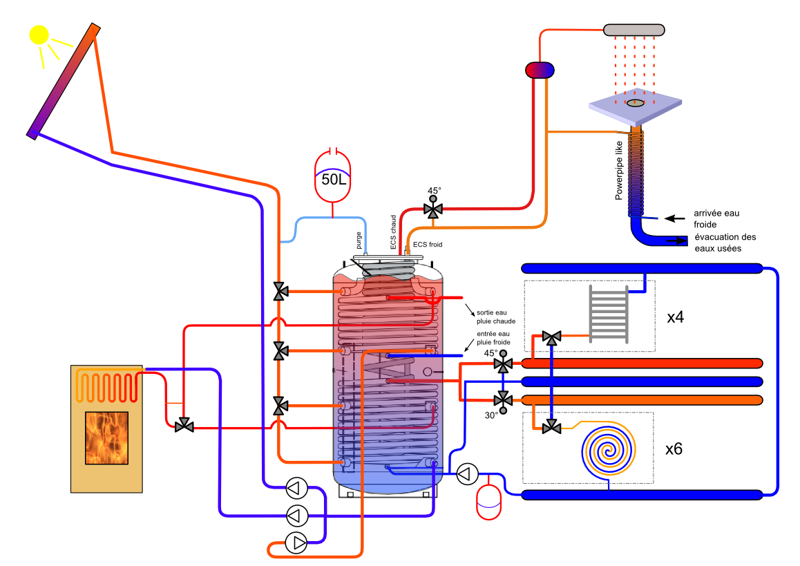

J'ai donc modifié mon projet, ci-joint la nouvelle version.
La principale modif est que je n'utilise plus d'échangeur pour le poele bouilleur.
La pompe solaire envoie l'eau dans les panneaux et le retour se fait au niveau désiré du ballon grâce aux vannes 3 voies (ceci afin d'optimiser la stratification).
Le circulateur du poêle prend l'eau en bas et le retour s'effectue à 2 niveau en fonction de la température.
Le petit strap sert à être sûr que le circulateur puisse faire circuler de l'eau en cas de problème avec la V3V.
Le circulateur du bas permet d'amener l'eau chaude du haut vers le bas du ballon.
Couplé aux autres pompes/circulateurs, cela permet d'envoyer l'eau du haut du ballon dans les circuits poêle et solaire au lieu de l'eau du bas.
J'ai également décidé de mettre le vase d'expansion ouvert pour être en zéro pression.
J'ai aussi la possibilité d'utiliser l'échangeur du haut libéré pour faire de l'eau de pluie chaude.
Voiloù.
Qu'en pensez vous ?
Doom*

je me suis toujours demandé quel était l'intérêt d'être à pression atmosphérique ?

[quote="j2c"]je me suis toujours demandé quel était l'intérêt d'être à pression atmosphérique ?[/quote]
Je pense simplement moins de contraintes sur l'installation, donc entretien moins important.

Quel logiciel utilises-tu pour ton schéma.
Je galère avec Draw et je cherche autre chose.

[quote="Mistoukwak"]Quel logiciel utilises-tu pour ton schéma.[/quote]
Salut Mistoukwak,
J'ai fais mon schéma avec inkscape : http://inkscape.org/?lang=fr
Logiciel libre.
