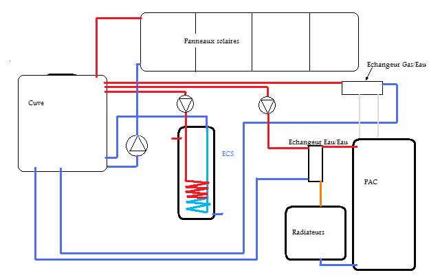

C'est une pac Gaz/Eau à l'origine.
Voila mon schéma.

Projet de Mr SOVOR
Lebritish a raison de parler des besoins réel
Normalement tout doit démarrer d'aprés les besoins réel de chauffage de la maison (étude thermique des déperditions )
Je n'ai aucune information des besoins réel de chauffage de la maison.
Je fait simplement la démontration avec les éléments que je connais , tout l'hivers l'énergie solaire ne couvrira que de 15.84Kwh à 40.6 Kwh de besoin de la maison soit
de 15.84 :24 = 0.66Kw à 40.6 :24 =1.7 Kw .
Une maison avec 0.66 Kw ou 1.7 Kw de déperdition
Je repond à Mr Lebritish on est loin de 4KW.
Quand l'eau sera froide il n'y aura plus de chauffage.
Si j'ai des informations sur la maison je peut vous aider à quantifier les besoins ( j'ai fait ca toute ma vie professionnelle)

le plan est pas bon
je viens de poster le mien pour que vous compreniez
il faut pas mélanger le stockage basse température
et le stockage plus chaud des panneaux

J'ai oublié de mettre dans mon schéma la chaudière à fioul; elle prendra le relais quand il n'y à plus de calorie dans la cuve.
Je consomme plus ou moins 7-8l de fioul par jour et si j'ai mien compris, correspondent à 70-80KW par jour. L'ECS n'est pas comprise (10000KW/ans).
La PAC fait 8,5Kw donc ca devrais être suffisant.
Je suis conscient que me panneaux solaires ( même avec la PAC) ne seront pas capable de chauffer ma maison tout au long de l'hiver.
J'ai installé le logiciel Calsol et à part les 3 mois d'hiver, mes panneaux devraient satisfaire mes besoin de calories.
Pour youn:
Je n'ai pas compris ce qu'il ne faut pas mélanger.
Modifié en dernier par savor le ven. mai 17, 2013 11:06 am, modifié 1 fois.

vous avez bien compris

j'ai tenté d'expliquer
mes compétences sont limitées
je travaille souvent au pif
de plus le shéma présenté dépasse un peu mes compétences
je ne saurais l'expliquer facilement
mais je sens que ça cloche!!!!!!!
a vous de voir!
