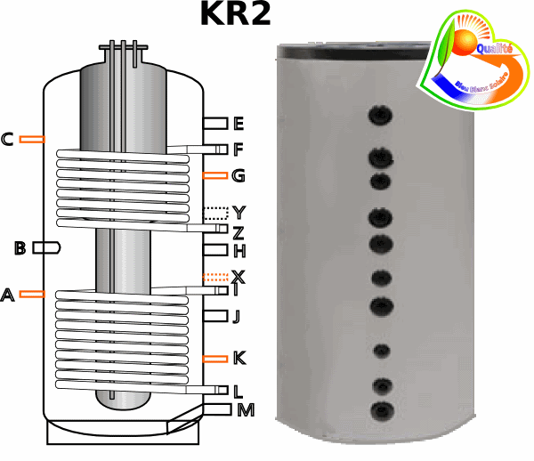

Je pense que c'est le probleme général des ballons avec ECS intégrée, on en a déjà parlé, quand on chauffe l'ECS même avec une résistance DANS l'ECS, il advient que cela chauffe AUSSI le haut du ballon!!
C'est pourquoi, certains d'entre nous choisissent l'ECS séparée du ballon chauffage.

C'est bien ce qu'il me semblait. Je vais donc rester sur ma première idée sur un cumulus en serie avec avec le ballon KER2 (celui qui a un préchauffage de l'ECS par un serpentin inox). Il ne me reste plus qu'à négocier une place supplémentaire dans la buanderie avec Madame...

Faut que je regarde si le ballon de ma vieille chaudière gaz qui fait 55L ne peut pas recevoir une résistance. En plus, il dispose d'un serpentin. Ca pourrait être une solution qui ne prend pas trop de place et pourrait me faire économiser quelques euros...
Sinon, sur cette chaudière, j'ai aussi deux circulateurs grundfos 25-50-130 que je pourrai réutiliser avant qu'ils soient morts (ils ont tout de même 15 ans). Plutôt que d'essayer de vendre la chaudière pour une bouchée de pain...
Et j'ai aussi des radiateurs alus que je pourrais réassembler pour faire des radiateurs plus grands et rester en basse température pour l'étage. N'y a t'il pas de risque d'électrolyse sachant que le ballon tampon est en acier? A savoir que les liaisons seront faites en PER BAO.

Quelques nouvelles de mon installation qui avance doucement (trop à mon gout...).
- Mon ballon tampon de 1000 L (double échangeur avec production instantanée d'ECS par un échangeur inox) de chez Nideck est installé dans la chaufferie.
- J'ai reçu mon ballon ECS avec simple échangeur de 120L
- le plancher chauffant est coulé
- l'insert bouilleur est quasi commandé (kratki zuzia eko aqua 14 kW)
Reste à voir combien et quels panneaux solaires je mets (accrochés à 60° sur mon mur de façade).
Et je réfléchis à un système en autovidange en circuit fermé pour palier à la surchauffe estivale mais je ne maitrise pas encore bien tous les points du fonctionnement de ce système. Je pense mettre 5 ou 6 panneaux de 1 X 2 m2 en mode paysage (LMT 112 de solaire diffusion je pense). Comment dois-je les relier les uns avec les autres pour que l'autovidange se fasse bien ? Entre le bas des panneaux et le réservoir, j'aurai environ 5 à 6 m, avec un dénivelé de 20 cm mini. Je pense faire la liaison par du multicouche sans raccord pour plus de facilité et de non accessibilité (installation entre mon plancher de l'étage et le plafond du RDC).
