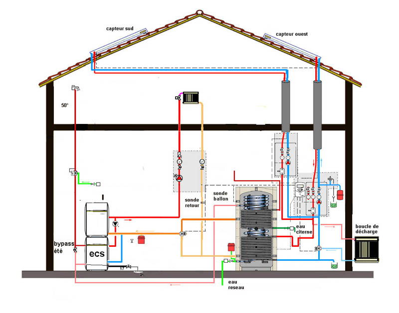

Salut Yves,
Le schéma: http://forum.apper-solaire.org/viewtopic.php?t=756
Je n'ai presque pas de difference car je fonctionne toujours avec 3 capteurs ouest 20° ( la mise en route des 2 autres plein sud est prévue la semaine prochaine ).
Comme je chauffe le ballon de 0 à 5° selon la méteo, je ne peux pas voir la difference de stratification.
Tu ne dis toujours pas où sont tes maudits thermosiphons?

Je ne suis pas sûr d'avoir correctement interprété ton schéma (yésouipa plombier), mais si ce que j'ai entouré en rouge correspond bien à un groupe de sécurité (ou même à un AR) alors tes vannes thermostatiques sont (vont être) une source de problème. (j'avais fait la même connerie...):
L'eau chaude du ballon est toujours à une pression supérieure à celle du réseau (dès qu'elle chauffe et que les robinets sont fermés) donc dans ton montage les vannes thermostatique subissent un ecart de pression chaud-froid pour lequelle elles ne sont pas payées => elle fuient l'eau chaude dans le réseau froid. A moins qu'elles ne soient equipées d'une vanne AR ? Mais même dans ce cas, je préfèrerai les mettres de l'autre côté du groupe pour que l'eau froide soit prise à la pression du ballon en toutes circonstances.
Au fait "à moins qu'elles ne soient équipées d'un AR" : c'est en fait quasi obligatoire (au moins sur l'eau froide) quelque soit ton piquage eau froide, là aussi cela peu faire thermosiphon.
Detail: Pourquoi as-tu mis la vanne thermostatique au plus près de l'utilisation ? est-ce un artifice de dessin ? (J'ai placé la mienne en sortie de ballon pour limiter aussi les pertes dans le transport...)
Autre question (et dernière pour l'instant) je ne comprend pas le couplage de l'ECS avec ta chaudière. Tu as remplacé l'arrivée eau froide par l'eau de ton ballon? Si oui le point qui me chiffonne est que j'aurais (j'ai) mis une trois voies sur cette arrivée pour faire le by-pass si non une partie de l'eau passe par la chaudière quand le robinet d'eau chaude s'ouvre en été...
(Finalement encore une: :) ) Dernier point pour les thermosiphons: ton dessin, que je crois pompé de de dietrich (je ne leur dirais rien...), est-t-il bien représentatif de ta configuration:
Tout est au sous-sol, la chaudière est plus basse que le ballon, toutes les utilisation sont au dessus,...
- F34.JPG (54.93 Kio) Vu 3040 fois

Salut Yves,
Comment veux-tu mettre l'arrivée d'eau froide " apres" le ballon?
L'arrivée d'eau passe par un groupe de sécurité équipé d'un AR:
http://extra.thermador-groupe.fr/Docume ... D_FTGS.pdf
De plus j'ai mis un vase d'expansion sanitaire de 8l pour compenser l'expansion et de fait la pression:
http://extra.thermador-groupe.fr/Docume ... TVEX05.pdf
Elle est effectivement en sortie de ballon
J'ai là aussi mis 2 robinets, le dessin n'est pas à jour.
Quel observateur cet Yves !
Tu as raison, la chaudiere est sous le ballon...
J'avoue avoir du mal à comprendre.Mais même dans ce cas, je préfèrerai les mettres de l'autre côté du groupe pour que l'eau froide soit prise à la pression du ballon
Je vois qu'il y en a qui suivent !Autre question (et dernière pour l'instant) je ne comprend pas le couplage de l'ECS avec ta chaudière. Tu as remplacé l'arrivée eau froide par l'eau de ton ballon? Si oui le point qui me chiffonne est que j'aurais (j'ai) mis une trois voies sur cette arrivée pour faire le by-pass si non une partie de l'eau passe par la chaudière quand le robinet d'eau chaude s'ouvre en été...
(Finalement encore une: ) Dernier point pour les thermosiphons: ton dessin, que je crois pompé de de dietrich (je ne leur dirais rien...), est-t-il bien représentatif de ta configuration:

Je n'ai pas dit "après le ballon" (ou du moins ce n'est pas ce que j'ai voulu dire) mais "de l'autre côté du groupe" comme le suggèrent les tuyaux verts que je me suis permis d'installer sur ton schéma.
Dans mon premier montage, l'eau froide de mes vannes thermostatiques venait directement du réseau. Ce même réseau alimentait (et alimente encore) les 2 sources d'eau chaude (solaire et fuel) au travers de 2 groupes de sécurité independants munis "par définition" d'un AR.
Ce que je voulais dire c'est que depuis que les vannes thermostatiques sont branchées en aval de ces groupes (et pas en amont comme le laisse penser ton schéma) je n'ai plus de problème d'écart de pression eau chaude - eau froide (et, d'ailleurs, plus de problème du tout à ce propos).
Le fait de mettre un vase d'expansion (d'ailleurs absent du schéma posté) limite (très sérieusement) les dégats mais il n'empèche que la pression d'eau chaude est supérieure à celle de l'eau froide... Une petite fuite permanente vous détruit une rentabilité aussi sûrement qu'un commercial qui vous a vendu ses invendus...
PS:8 Litres c'est assez? (question totalement naïve)
Dernier point pour ce soir: ce que j'avais entouré en rouge sur ton schéma correspond bien à un groupe de sécurité?
- françois34
- Messages : 1214
- Localisation : Herault
Je t'ai refait le schema.
Si ta theorie est bonne, celà veut dire qu'il y a des millions de gens dans le monde qui envoient de l'eau chaude dans le reseau via leur chauffe-eau et leur groupe ( et également via leur mitigeur thermostatique ) ?
Honnetement j'ai du mal à y croire...
C'est contraire à la notice d'installation du vase.Je n'ai pas dit "après le ballon" (ou du moins ce n'est pas ce que j'ai voulu dire) mais "de l'autre côté du groupe" comme le suggèrent les tuyaux verts que je me suis permis d'installer sur ton schéma.
- sch?ma.jpg (89.64 Kio) Vu 2955 fois
