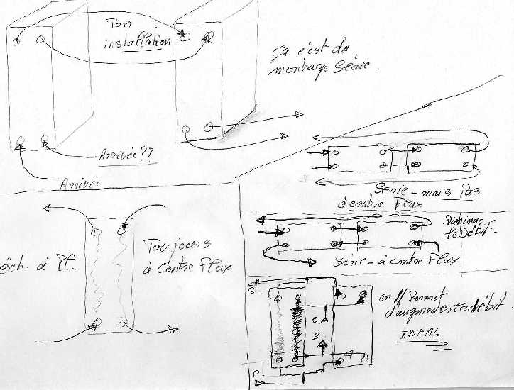

bonjour tous
pierre
je viens de visionner la vidéo....longue
beaucoup vont te demander un schéma ....même au crayon.
connaissant le système jean pain comme tu as pu le constater ,et ayant tenu la chandelle à mon père lors de la construction solaire ..j'en ai retenu les principes fondamentaux....puisque c'est moi qui fait les programmes .
donc 1er problème/ un échangeur à plaques se monte en flux inversé....entre primaire et secondaire.(c'est peut etre ce qui est prévu mais pas probant dans la vidéo)
2eme pb: j'ai cru comprendre d’après la vidéo que: s'il y a 2 échangeurs c'est pour augmenter l'échange...mais dans ton montage et toujours d’après la vidéo,ils sont montés en série.... à mon avis (d'autres vont arriver et se déchainer ) il faut monter les échangeurs en // et en plus équilibrer la longueur des tuyaux...car dans ton cas tu diminue le débit et donc augmente la vitesse de l'eau.
tiens encore des avis vont aller pour et d'autres contre ...pourquoi braser....l'étain c'est plus facile et ça tient sans pb...avantage en cas de démontage on peut récupérer les pièces.
3eme pb: as tu entendu ou lu les pb de perte en charge dans les tuyaux? (mécanique des fluides)
car tu ne parle pas des diamètre ...j'ai cru comprendre au vu des images que l'aller et retour vont être en polypropylène de 25 donc 20 mm intérieur.(là c'est bon)
tu sera peut être obligé de monter une vanne 3 voies ou 4 voies....la aussi il y a de quoi débattre...nous on est pour la 4 voies.1 pouce....
dans ton cas non motorisée, reste à trouver en fonction de la montée en température le bon réglage ...ce qui permettrait de renvoyer de l'eau chaude dans la réaction pour ne pas tout bloquer.
ou éventuellement une autre vanne mélangeuse sur l'installation de la maison pour ne pas avoir trop chaud.
je pense que le coin du sous sol va devenir ...comme une partouze de tuyau ....comme dans le plat de spaghetti....(humour)
on n'a pas la longueur entre l'installation sous sol et l'installation jean pain?
4eme remarque : un circulateur se met sur la partie la plus froide et pousse l'ensemble.ce qui est peut être prévu...
je te passe plusieurs schéma fait en vitesse série ..pas à contre flux ; à contre flux et surtout //
c'est tout pour le moment
on va bricoler dehors car il y a du soleil
greg
- en espérant de n'avoir pas fait de boulettes dans la précipitation
- échangeur à plaques 210.jpg (43.09 Kio) Vu 4919 fois
Bernard (Lyon)
- Messages : 816
Re: Réacteur Jean PAIN
Bonjour Gregory
tes schémas de branchement des échangeur à plaques sont intéressants, mais ..... peux tu prendre le temps de faire des schémas clairs, aérés, et en couleur, s'il te plaît.
Suis exigeant, désolé !... mais j'aimerais bien comprendre (pour une future installation).
Merci beaucoup.
Merci beaucoup.
Bonjour gregory92
boulette il y a !!!!
Bonjour gregory92 et lolo 340
Merci pour les explications et les informations.
Comme mentionné dès mon premier message ici, je suis là pour échanger ET profiter de votre savoir.
Je regrette donc avec une pointe d'amertume que ces précieuses informations arrivent APRèS que l'installation ait été faite. C'est bien dommage car du coup c'est du temps et de l'argent gaspillé alors que le but de notre projet est justement opposé: ECONOMIE.
Nous n'avons pas beaucoup de fonds financiers pour ce projet et ce qui sera "gaspillé" aura un impact direct sur le résultat puisque cet argent ne pourra pas servir à l'amélioration du projet.
Néanmoins je reste positif et persuadé que nous avons à nous apprendre mutuellement. C'est pourquoi si vous des informations ou si vous connaissez des contributeurs qui peuvent apporter des informations, s'il vous plait, faites passer notre demande.
A l'issu du démarrage coté extérieur je vais refaire le couplage des échangeurs comme indiqué par gregory92 et lolo 340 ou mieux si un érudit à encore plus mieux bien extra.
Après il ne faut pas perdre de vue que ce type d'installation est agricole, c'est à dire avec des coef de sécurité, des masses larges. J'avais un prof de mécanique qui me disait "si le concorde avait été construit avec un coef de sécurité de 10, on aurait construit le redoutable (sous-marin nucléaire)".
Je ne construis pas un avion, quelque chose de techniquement aux petits oignons, jouant de masses de plusieurs dizaines de m3 et de plus de 100 heures de mise en oeuvre.
Appporter de l'optimisation pour rendre le projet plus simple, plus facilement réalisable c'est une très bonne chose.

Bernard (Lyon)
- Messages : 816
Bonjour Pierre
Pourrais tu nous faire un schéma de ton installation où apparaîtront la boucle Jean Pain, la boucle de l'échangeur à plaques, et le circuit du chauffage avec sa chaudière.
Possèdes-tu un ballon de stockage ?
Ainsi chacun pourra contribuer à ton projet.
