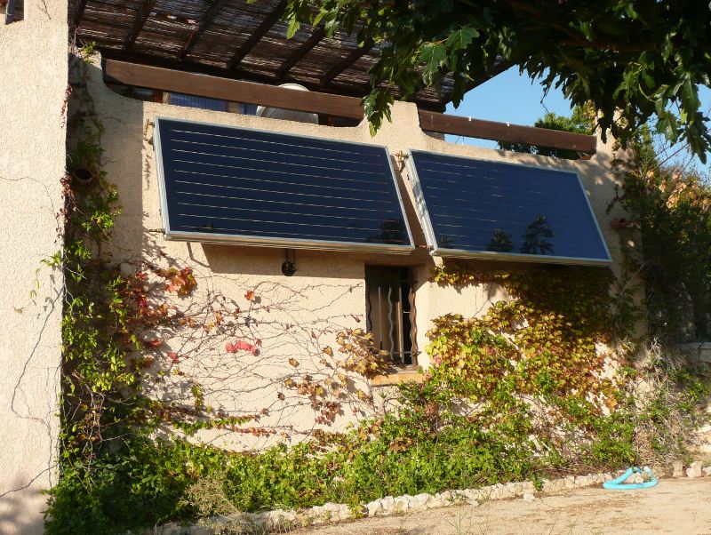

Fin de la 1ere partie :-) , les panneaux ont déménagés du toit vers la façade et sont opérationnels. 1ere constatation, le murier platane joue bien son rôle d'anti surchauffe, ce qui sera plus tard un avantage me casse un peu les pieds cette année, il faut un franc soleil pour chauffer l'ecs surtout que les tuyaux ne sont pas encore isolés. Le chauffage est prêt à fonctionner lui aussi, du moins en mode fioul car avec 4m² pour l'instant je ne me fais pas d'illusion. Ca roule aussi pour le M3 de Pasquall (aprés corrections de quelques bugs dans mon programme), les cartes de Patrick 07, les sondes de Moricais, le matos du groupement. Encore merci à tous pour votre aide, matériels et/ou renseignements.
Yapluka :roll: faire la 2eme et dernière partie, les panneaux sur le toit et isoler le tout.

c'est bien :cool:. Le murier sera taillé en fin de mois et tu évitera la surchauffe cet été.
Bon rendu esthétique, à porté de main et en plus très peut d'isolant exposé à RA et les 2 plus gros panneaux sont à l'abri de l'humeur d'EOLE en plus.
Tu tiens le bon bout, et n'hésite pas si il te manque des bras pour hisser les panneaux sur le toit quand tu y sera.

Le murier a déjà subit une pré-taille du coup on voit la mer de l'intérieur de la maison :cool: . C 'est fou comme ça pousse vite 1m20 à la verticale dans la saison et pourtant ça démarre tard. Malgré cela je pense que ça évitera la surchauffe seulement en septembre octobre, juillet aout le soleil est très haut et passe par dessus (j'ai profité de l'été pour observer) mais à 70° on devrait limiter les dégâts.
Pour Eole, c'est sur les panneaux sont à l'abri du mistral, reste le vent du sud est qui peut être très violent, le seul qui a failli me faire des dégâts, tuiles de rives à 90°, 2h de tempête de plus et j'avais plus de toit.
Merci Patrick pour la proposition, je note. Sinon on trouvera une autre occasion :biere:

Pour commencer un petit retour sur mes panneaux en façade. Avec le murier devant qui fait de l'ombre, j'ai été obligé de mettre une sonde dans chaque panneau et de moyenner les températures car j'arrivais à ébullition dans le panneau non équipé de sonde quand l'autre était ombragé, je me suis même brulé en allant vérifier la température avec les doigts en sortie des panneaux (oui je sais quel c..!! :-? ).

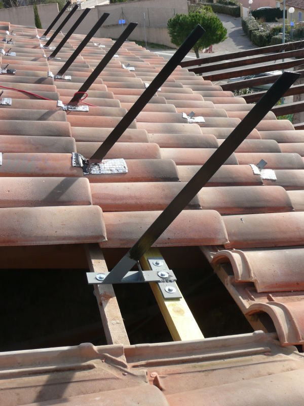

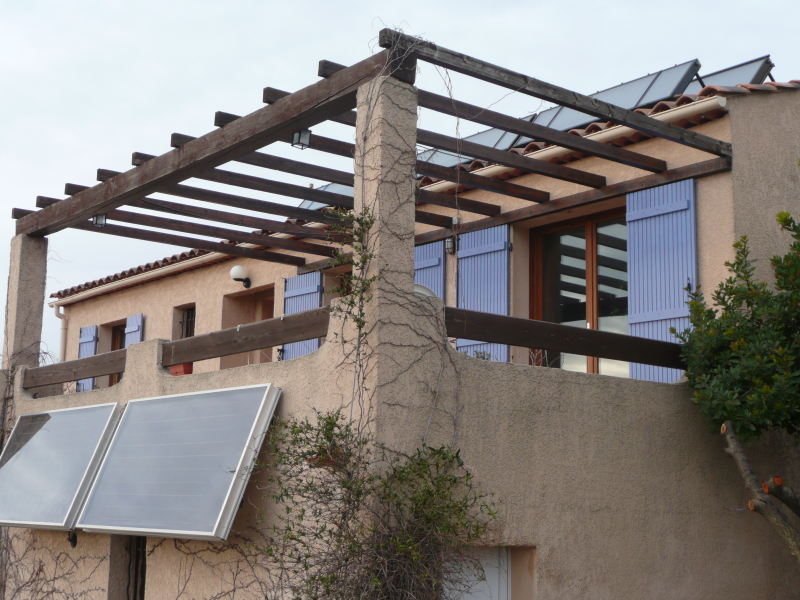

Pour le reste (sur le toit à 50°) 3 des 6 panneaux sont en service depuis le 3 janvier. Une fuite sur un raccord inter-panneaux m'a empêché de mettre en service les 3 autres. Impossible de démonter le raccord, cône bloqué, et le raccord se vissait soit dans un panneau soit dans l'autre mais il n'y a pas assez de marge pour le sortir. Je l'ai donc scié, madame ne voulant pas m'aider à faire tourner le panneau sur lui même pour sortir le raccord :boude: . J'ai pu tout mettre en service mercredi dernier, enfin une météo correcte sur un jour de congé, avec un nouveau raccord (j'en ai maintenant un d'avance ou cas ou :roll: ).

L'étanchéité sur les montants obliques me laisse perplexe :-?
Pourvu que ça tienne ...

Pour le moment c'est étanche, avec ce qu'on se prend depuis un mois c'est facile à vérifier. En plus de la calendrite, j'ai quand même bien bourré de sika, compte sur moi pour vérifier que ça tienne j'ai le séjour en dessous et pas envie d'avoir à refaire un plafond qui fait presque la moitié de la maison.

Ca vient, ça vient, les questions et les commentaires, par exemple: As tu eu des difficultés à obtenir l'autorisation de travaux pour les LM 112 ? car à priori dans une localité comme la Redonne ça n'était pas gagné d'avance, non ?

Je n'ai pas de LM112 :!: si tu parles des panneaux sur le toit ce sont des LM1240 et je n'ai pas eu de difficulté pour avoir l'autorisation de travaux. Je pense pas que ce soit plus compliqué ici qu'ailleurs pour l'obtenir, mais j'dis ça sans avoir d'éléments de comparaison.
