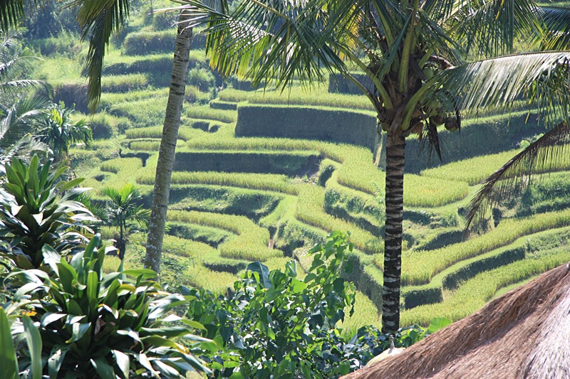

Wouah !
Alors tu vas faire des cultures comme sur ma photo !
- Cultures en terrasse à Bali
- IMG_8728.JPG (273.91 Kio) Vu 4253 fois

Si vous souhaitez d'autres images à couper le souffle http://ikonal.com/rizieres
Mes terrasses ne vont pas suivre les courbes du relief je le regrette vivement sur un plan esthétique et harmonique.
