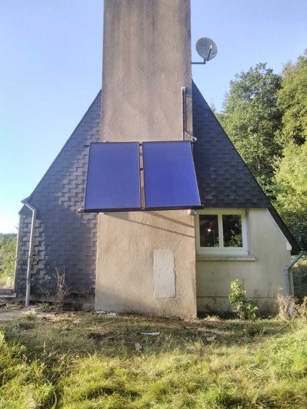

Voici des nouvelles de l'installation des 2 panneau tinox qui ont été mis en service hier, par une belle journée ensoleillée avec une température de l'air a 30 degrés.
L'exposition du pignon étant plus sud ouest, pas mal de grands arbres au alentour, le plein soleil arrive a 13h30 sur les capteurs.
Au bout d'une heure d'utilisation j'ai observé une température a l'entrée de l'échangeur ballon a 40 degrés pour 30 a la sortie de l'échangeur, ensuite on monte environ de 3 ou 4 degrés par heure.
A 18h j'avais 58 degrés au départ pour 45 au retour, j'ai fait plusieurs mesure au fil de la journée et constaté un delta de 10 a 15 degrés entre depart et retour.
A 20 heure j'ai mesure une température d'eau chaude sanitaire a 54 degrés sortie de robinet, ce qui me paraît pas mal sachant qu'en début de journée elle était a 26.
Comme Dominique me l'a suggéré j'ai modifié le vase d'expansion et l'ai mis au point le plus haut de l'installation de sorte que l'eau dilater redescende par gravité dans l'instal.
Avez vous une idée de la température maximale que l'on puisse atteindre en admettant plusieurs journées d'une même acabit? ( Sachant que la météo bretonne en ce moment ne semble pas être au beau fixe les prochains jours)
Ce soir je lance une flambée poêle de masse pour voir comment cela réagit avec le branchement des deux générateur sur le même échangeur.

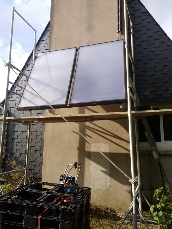

Re: Panneau solaire thermique thermosiphon sur réseau échangeur poêle de masse
- IMG_20200819_133020.jpg (99.38 Kio) Vu 4372 fois
- IMG_20200819_132914.jpg (121.1 Kio) Vu 4372 fois

Aurel, merci pour les photos, on voit bien la pente des capteurs pour assurer la vidange. je souhaitais une photo pour voir comment le vase était raccordé. pas grave, je pense que tu as capté le principe. Le niveau dans cette bôite sera donc à surveiller de temps à autre.
J2c, qu'entend tu par une exposition pourri? Quel durée d'ensoleillement en plein été ? C'était bien des capteur tinox grand modèle ?
Domwood, il y a bien une possibilité de toucher les tuyaux en montant dans les combles, ce qui est faisable mais pas très pratique si on veux le vérifier chaque jour, l'accès n'étant pas des plus évident.
Pour ce qui est du vase, il est positionné au point le plus haut possible du comble , environ a 60cm du point le plus haut de l'installation, de ce fait l'eau se retractant redecend en gravitaire sans jamais créé de bulle d'air.
