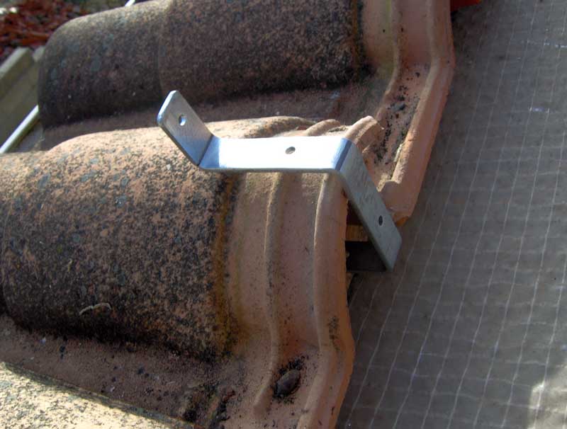

Et une contribution pour ce forum, voici la solution que j'ai retenu pour fixer les capteurs.
Pour ce soir juste une vue des pattes de fixation.
J'ai utilisé en matière de simples équerres.
Elles sont pliés suivant mon modèle de tuile, ici Romane Canal très répandue dans ma région.
La patte est vissée sur le liteau.
La tuile est meulée pour bien s'enboîter.
Il est possible de siliconer pour améliorer l'étanchéité au vent de la tuile.

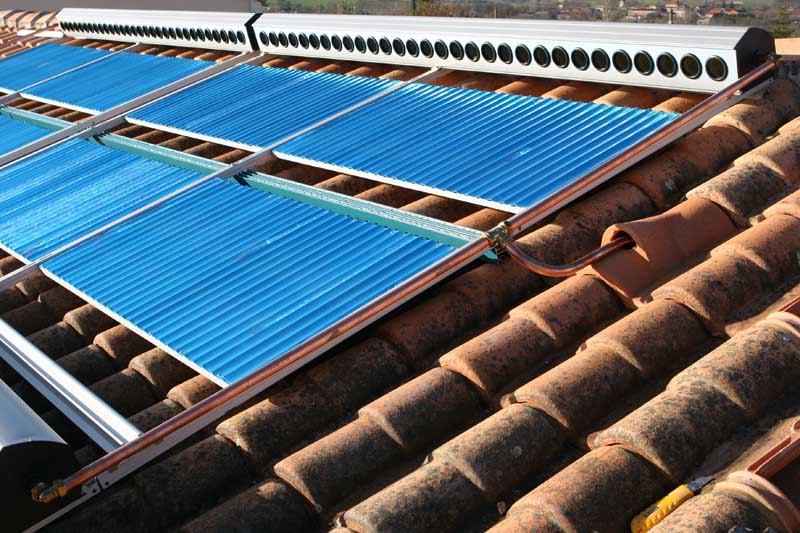

J'ai profité de ce beau soleil pour poursuivre la liaison solaire.
Dans un premier temps j'ai modifié les tuiles chatières prévues pour le passage sous les tuiles, tout en laissant la toiture étanche à l'eau... :wink:

Dans la foulée j'ai commencé par la ligne retour

Message par Mallusone »
Avec le détail du passage dans la tuile chatière
Puis le départ

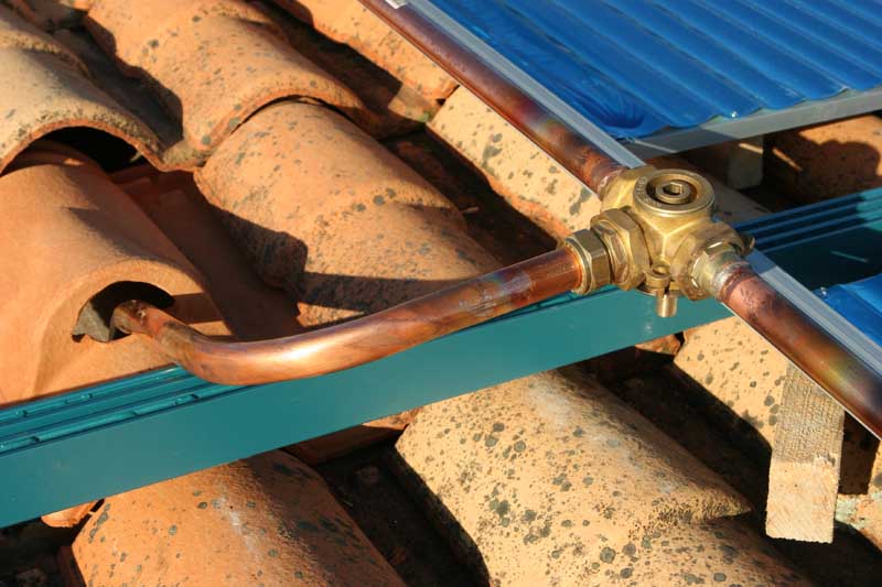

Avec son détail... et oui là j'ai utilisé une vanne 3 voies ( un peu modifiée) pour l'utiliser afin de régler l'équilibrage des 2 lignes de capteurs

joli travail mallusone,
mais une question, le cuivre c'est du diametre 22 ?
comment en es tu a définir avec précision ce diametre..
j'ai bien vu quelques calcul en fonction du débit souhaité,
mais du 18 aurait peut etre suffit ?

Comment as-tu prévu de purger l'air des capteurs supérieurs?

Ah la rage... :evil: il me manque du cuivre, je croiais avoir une longueur de plus, et c'est dimanche, pas possible de finir ce week end :oops:
Pour la purge des capteurs supérieurs c'est prévu juste en dévissant un raccord olive.
J'avais prévu au départ un purgeur automatique mais j'ai pas confiance en son fonctionnement suite à la remise en eau de mon plancher chauffant, qui en a 2 au niveau du départ et retour, j'ai due les démonter plusieurs fois pour enlever les particules, qui empèche la fermeture de ces purgeurs automatiques. Le circuit est plein de petites saletées.
J'ai donc pas envie de prendre de risque de se côté là.
Depuis j'ai acheté un purgeur manuel de radiateur, que je vais surement souder sur le coude olive de sortie des capteurs supérieurs si et seulement si la purge par l'olive n'est pas correcte.
L'ébulleur de la station solaire devrait faire le reste.
Le cuivre est bien en 22 comme la sortie des collecteurs pour ne pas perdre en perte de charge, à l'usage je verrais.
Comme je n'ai pas fini ces liaisons je ne peux pas tester le circuit... donc je vais devoir patienter avant de finir l'isolation de ces liaisons ( il peut y avoir une fuite)
