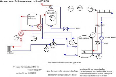

pas de vanne de mélange. la chaudière s'arrête lorsque la température est atteinte
tu es bien OK avec le fait que ce schéma fonctionne, ce qui n'était pas le cas avec celui de DD puisqu'il n'y avait pas de by-pass
PS ceci ètant si je fait moi même, je peux toujours envisager de mettre une V3V pour le bouclage du circuit de chauffe

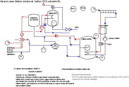

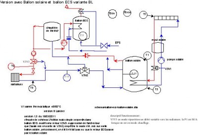

Bjr
avec du temps et de la réflexion 2 ans plus tard j'en suis arrivé là
il n'y aura que 3 panneaux , je ne peux en mettre plus, donc ECS et appoint chauffage
le premier schéma est celui "vendu" par De Dietrich
le second ce à quoi j'arrive ayant la faiblesse de penser que c'est mieux ?
puis je avoir votre avis ?

si je comprend ta question, il n'y a pas de circuit de chauffage direct de l'ECS via le ballon solaire.
je ne vois pas comment fonctionne DD, qui fait systématiquement passer le retour dans le ballon solaire

[quote="enthalpîe"]je ne vois pas comment fonctionne DD, qui fait systématiquement passer le retour dans le ballon solaire[/quote]
Oui, la boucle de chauffage de l'ECS comporte dans l'ordre : chaudière - ballon ECS - ballon solaire.
L'eau vient se réchauffer d'abord dans le ballon solaire, la température est ajustée par la chaudière si besoin puis se refroidit en chauffant l'ECS. Ce qui n'est pas dit dans le schéma, c'est s'il existe un mode dans lequel l'eau ne serait pas chauffée lors de son passage dans la chaudière. Sinon, le circuit doit fonctionner tout le temps à haute température, et on se demande si dans certains cas on ne chauffe pas le haut du ballon solaire plutôt que d'y pomper des calories.

???? l'équipe De Dietrich
qui se cache derrière ce pseudo ? première connection premier message

[quote="ice 54"]Bon avec toute la pub qui est faite a De Dietrich il pourrons te faire - 30 sur les ballons :)))[/quote]
pour l'instant la pub c'est qu'ils se sont connectés, mais pour les solutions ???
j'attends
et à faire vite je me suis Go... sur les flèches
la bonne version
j'attends
la bonne version

Bonsoir Enthalpie,
Oui, maintenant tu peux récupérer les calories en été. Mais ton circuit n'est pas très différent de celui de DD. Juste tu rentres direct à la maison après la V3V du chauffage au lieu de repasser systématiquement par le haut du ballon.
Le problème que tu voulais éviter est toujours là, finalement. :-/
Yves
