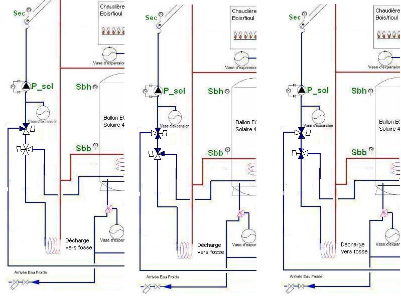

- thermitch
- Messages : 4065
Bonjour à tous :D
J'avance dans les variantes au gré de l'enrichissement que vous m'apportez.
Vous vous souvenez sans doute d'un post ou je m'interroge sur le MSD pour arriver à la conclusion de ce que j'ai appelé le MurSolaireSemiDirect.
Le principe :
- je charge dans le mur jusqu'à atteindre la t° souhaitée dans chaque pièce (thermostatiques)
- un thermostat d'ambiance ferme son contact (pas trouvé de thermostatique avec un contact d'état)
- les contacts des thermostats de chaque pièce sont en série
- lorsque tous les contacts sont fermés -> activation d'une v3v pour passer par le serpentin ballon et continuer le stockage.
Restait à intégrer l'idée dans le projet, tentative dans le schéma joint
J'ai retenu l'hypothèse qu'il passera majoritairement des calories dans les murs plutôt que dans le ballon, au point que je m'interroge sur l'utilité du ballon d'un point de vue solaire.
Reste qu'il m'est utile pour mon complément chaudière bois et qu'il serait utile aussi en cas de décharge.
Pour rejoindre un autre post, j'utiliserais dans ce cas ma cuve fioul reconvertie.
Fonctionnement :
Solaire vers mur : V4 envoie vers les murs chauffants, retour par V3
- que fais-je de P_util ? on ou off ? La circulation peut-elle se faire à travers ou faut-il un bypass ?
Solaire vers ballon :
- V4 bascule vers serpentin, circuit classique
- V3 bascule en mode chauffage par le stock (idem quand pas de soleil)
Malgré tous mes efforts, je n'ai pu éviter la V4 sur la ligne chaude. Je n'ai pas trouvé d'autre mode de sélection possible. Si vous avez des idées …
Le principe :
Fonctionnement :
- schema_MSSD_1.JPG (74.36 Kio) Vu 3722 fois

selon ton schéma, tu tamponnes la chaleur avant de l'envoyer aux emetteurs, sur mon install, j'envisage d'envoyer directement (après mélange )la chaleur aux émetteurs et de récupérer le surplus sur leur retour; il est vrai que contrairement à toi, je ne fonctionne pas en basse t° sur les emetteurs.
- thermitch
- Messages : 4065
Salut Partner :D
As-tu bien tout lu ??? ... ou me suis-je mal exprimé ???
Ce que tu dis était le projet de départ.
Cette transformation est justement un mix des deux :
j'envoie dans les murs ... et si ... j'ai du rabe, je l'envoie dans le tampon.
Ou alors il y a une erreur dans le schéma et tu m'expliques ça

salut,
Ce qui m'inquiète, c'est l'entrée sortie de tampon en venant de chaudière. Pourquoi pas chaudière direct sur V4V? Ton schéma est cohérent mais il faut s'assurer de la bonne stratification du tampon dans ce cas : ta cuve de 2000l est parallélépipédique comme tu l'a mentionné dans un précédent post.
salutations
salutations
- thermitch
- Messages : 4065
Merci de cet avis Partner 8)
Comme expliqué vers le début, ma chaudière sera bois bûche.
Je répète :
- bois bûche = pas de régulation de la chauffe
- une flambée d'un trait = stockage du tout
Deuxième point : comme vu à travers d'autres posts (Yves, Fraclo ...), mieux vaut un stocke de 2000 litres à 40° que 1000 litres à 80° si vous avez l'émetteur qui sait utiliser 40°.
Donc la stratification on s'en tape un poil
bien que sur deux mètres de haut et 1 m au carré dans mon cas ... ça doit pas être de la daube quand même
Je répète :
