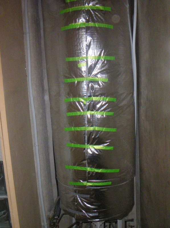

Bonjour a tous
Les déperditions du CE electrique seul ( en série avec le CESI) m'avaient
un peu énervé ... 1,5 a 2 kw par jour sans tirer d'eau !!
Un reste d'isolant "alu multicouche" (quatre couches) ... un peu de scotch ...
Deux fois 6cm de mousse dure sur le dessus ...
Le montage est facile a enlever/récuperer si besoin .
Ps: Je ne fait pas le concours du plus bel emmaillotage ..

thermitch
Messages : 4065
Message par thermitch »
[quote="roche pierre"]
Ps: Je ne fait pas le concours du plus bel emmaillotage ..[/quote]
Au concours du plus moche tu avais perdu d'avance :mrgreen:
Mais je signale à Môssieur Richardel que même moche : ça isole quand même :razz: :razz: :lol:
