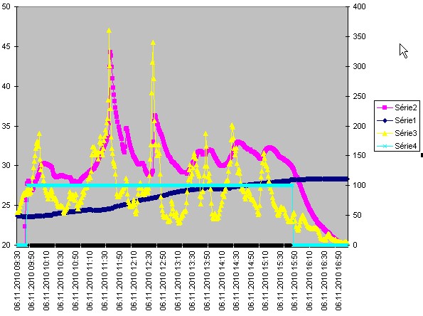

Je te joins un graphique et un ensemble de données sur plusieurs jours, si tu veux jeter un oeil.
Bonne journée

tes courbes sont certainement très intéressantes mais à quoi se rapporte les couleurs hormis celle de la température panneaux en jaune.

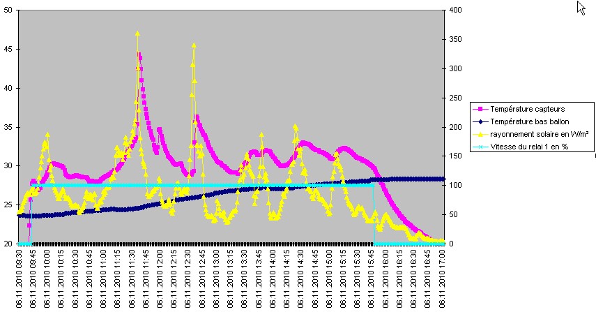

- Messages : 1457
Bonjour Hedon,
En jaune ce n'est pas la température panneau mais le solarimètre, en rose la temp panneau en bleu foncé la temp bas de ballon et en bleu clair le pourcentage de vitesse du relai 1 (circulateur solaire)

Salut Fotou.
Est-ce que tu peux identifier les séries de ton graphe pour faciliter la lecture ? Merci.

- Messages : 1457
Bonsoir Michel, tous,
Et bien, Michel, tu n'as pas mis tes lunettes, bon sang ???? bon ok comme c'est toi et que j'attends toujours ma formation cuve inox (je blague bien sûr
), j'ai modifié mon fichier...
C'est vrai que ce sera plus clair
Bonne soirée
