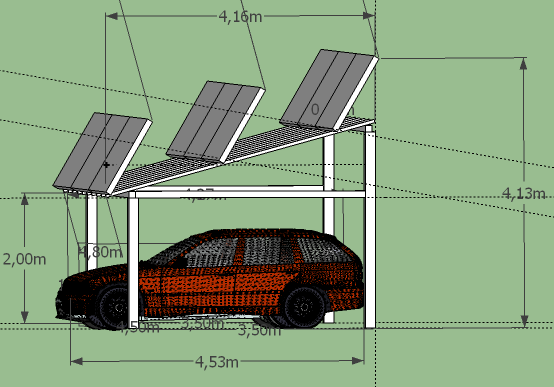

Salut, comme te la écrit Pierre l'inclinaison est fonction de l'utilisation : avec 20°d'inclinaison tu fonctionnes comme un camping donc principalement pour l'été.
Simules tes 20m2 et 1000l avec une inclinaison à 60° qui favorise la récupération l'hiver et dégrade celle de l'été tu verras que c'est mieux.
Si tu n'est pas convaincu regarde ici : http://www.apper-solaire.org/Pages/Expe ... %20copier/
cette conclusion est sans appel

Merci de ta remarque, mais en fait je comparais 12m² à 60° et 20m² à 20°
Mais au vus du lien que tu m'as mis (un grand merci
) 20m² sur un toit c'est beaucoup trop
Je vais rester sur mes 12m² à 60° ça serait bien suffisant pour debuter

Autre question : vu l'implantation future, l'utilisation de capteur tube à caloduc ne serait pas plus interressant ? j'éviterai la prise au vent, et le besoin des 60° ?
Je cherche des solutions alternatives car je voudrais essayer d'augmenter un peu la surface de capteur
SI je respecte les 60°, l'espacement, la règle des 10°, le tout sur mon abris voiture, je suis à 12m2 brute
Soit je change des valeurs d'inclinaisons, soit j'essaie de trouver autre chose
Modifié en dernier par moriss le jeu. août 11, 2011 12:11 pm, modifié 3 fois.
