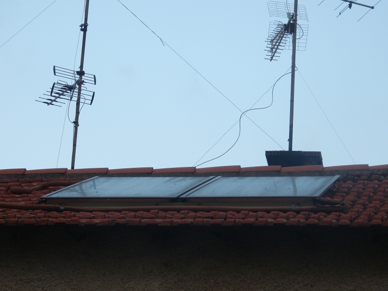

en été ça doit chauffé mais a part ça ça doit etre minable:
les capteurs sont trop a plat!!!!
mais non je suis bète c'est les antennes qui doivent faire de l'ombre
je pense qu'avec ces toits plats vous n'ètes pas le seul a faire ce constat de mauvais rendement

je viens de relire, première page:
"position du soleil par rapport a mes capteurs 240°sud-sud ouest sur boussole
(je sais pas si je m'exprime bien pour repère l'ouest se situe a 270°, le nord a 0°, l'est 90°, le sud a 170°) "
ça fait pas plus près de l'ouest - 30 de moins si j'ai capté, cela n'aide pas...

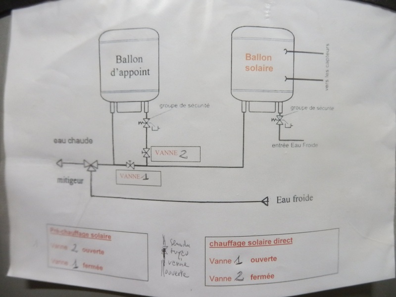

sur le plan, je suppose le ballon appoint, c'est celui de la chaudière fioul
tu dis aussi qu'au matin cela arrive d'avoir de l'eau tiède, la chaudière démarre pas pour faire le complément ? éteinte ?
les vannes sont ok pour l'intersaison (solaire en préchauffage) ?
A plus

peu être me suis je mal exprimé
lorsque je dis:
c'est la position du soleil a 16h30 par rapport a mes capteurs
car ceux ci sont bien expose plein sud
par contre l'inclinaison m'interpelle
je viens de recevoir le livre de pierre et consort, lorsque je vois que en provence yves guern a ces capteur a 60°
je me pose des questions avec mes 24°

[quote="nicolas34"]
sur le plan, je suppose le ballon appoint, c'est celui de la chaudière fioul[/quote]
oui
[referp=78247;quote="nicolas34"]
tu dis aussi qu'au matin cela arrive d'avoir de l'eau tiède, la chaudière démarre pas pour faire le complément ? éteinte ?[/quote]
Seulement quand je me met en position tout solaire (chaudière coupée) et que mes gosses prennent leur douche a 10h00 du soir enfin il n'y a plus qu'un maintenant,
la difficulté c'est de déterminé quand passer au tout solaire sur le Languedoc on peu avoir des journées très chaude comme depuis ces 2-3 semaines de mars ou il fait 25° a midi au soleil et puis semaine suivante on retombe a 10-12° voir moins si le vent se lève
c'est ces inter saison que j'ai du mal a optimiser
De plus toujours sur le livre de pierre yves guern pour le même nombre de personne que moi a un ballon de 600 litres le mien de 300l peu être aurai til fallut un plus grand?
A plus[/quote]
oui
oui
A plus[/quote]
oui
