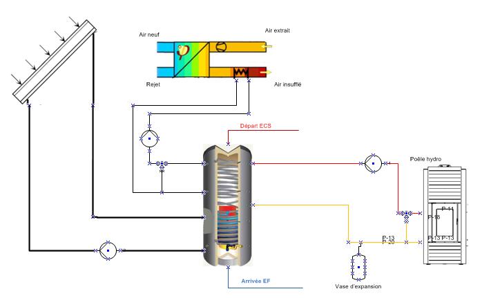

Les choses ont bien évolué depuis 1 an.
Le travaux se terminent doucement et nous allons enfin emménager d'ici l'été.
Nous sommes arrivé aux conclusions suivantes, concernant le circuit d'eau (voir schéma joint):
- poêle bouilleur de 10kW (8kW sur l'eau et 2kW sur l'air)
- ballon de 500L, avec ECS instantanée et serpentin solaire (le poêle bouilleur en directe) + résistance électrique en haut du ballon pour l'appoint
- 1 seule batterie d'eau chaude sur le circuit d'insufflation de la VMC double flux (modèle WHR160 Hélios)
- batterie électrique en amont de l'échangeur, pour éviter le givrage par temps froid (avec possibilité d'ajout d'un puits canadien par la suite)
- 1 sèche-serviette électrique de 500W dans chaque salle de bain
Pour la VMC, nous avons finalement opté pour un réseau en pieuvre, avec des conduits PEHD de 75mm (diamètre interne 63mm). Les conduits d'insufflation ont été gainés avec de la mousse de 9mm d'épaisseur, pour améliorer l'isolation.
Pour réduire les résistance et diminuer la vitesse de l'air dans les conduits, chaque conduit d'insufflation a été doublé. Nous avons donc a chaque fois 2 conduits parallèles, débouchant dans une bouche de 125mm.
La centrale VMC est une Brinks Renovent Excellent 300.
Il nous reste à présent à commander le poêle bouilleur (j'ai des vues sur le Palazetti Marta idro 10kW), le ballon solaire (probablement le KER-500), la station solaire Drainback et les panneaux...
Concernant le nombre de panneaux et leur orientation, nous avons des simulations avec 8m2 à 60° ou 10m2 à 90°, et les résultats sont similaires.
Je me demande finalement s'il ne serait pas possible de bricoler un support inclinable, pour faire varier l'inclinaison des capteurs en fonction de la saison
Aurélien
Aurélien

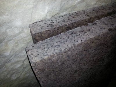

Une commande de 42m2 de panneaux de 10 cm de liège et de 130m2 de fibre de bois haute densité (180kg/m3) en 35mm d'épaisseur doit arriver prochainement.
Avec les équerres de 300mm qui sont déjà arrivé et des plaques d'OSB coupées en 300mm de large, nous allons fabriquer des caissons, qui seront remplis de ouate de cellulose. Les panneaux de fibre de bois fermeront les caissons et recevront par la suite un enduit protecteur.

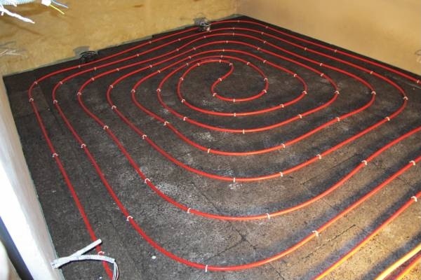

J'avais mis qq part un reportage photo sur un ami qui a fait son ITE en liège.
Évidemment que le liège ne pose pas de pb avec l'humidité, y a bien que des belges avec leur capsule de bière qui l'ignorent
Chez nous, y a longtemps que le pinard serait sorti des bouteilles sinon

Le poêle bouilleur (à également été posé ce matin, ainsi que les conduit d'évacuation des fumées et d'arrivée d'air frais. Ce sont 2 tuyaux concentriques, avec les fumées au milieu et l'air frais autour, ce qui permettrai de conserver des parois relativement froide (ou du moins pas brûlante).
Le soucis est maintenant de réaliser la liaison hydraulique entre le poêle et le ballon, sans quoi, le poêle ne me sert à rien
Est-ce que quelqu'un en Haute-Savoie (ou dans le coin) aurait déjà effectué ce genre de travaux, et serait éventuellement prêt à expliquer à un jeune
motivé (motivé, mais plus tout à fait jeune, en fait), la réalisation d'un circuit hydraulique en cuivre ?
Sinon, est-ce que vous connaîtriez un plombier dont les tarifs sont raisonnable (éventuellement venant de plus loin, mais prêt à se déplacer) ? Je pose cette question, car dans notre coin, les artisans sont trèèèèès gourmands

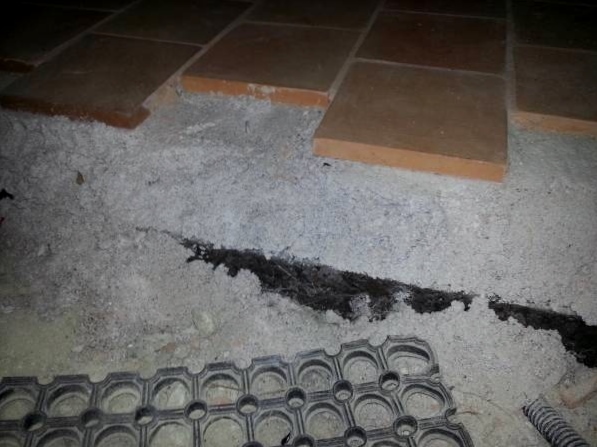

J'ai réalisé une dalle en chaux sur une isolation en panneaux de liège expansés il y a un an, aucun problème pour le moment.
L'épaisseur est de 8cm pour un R=2
Mon sol étant de la roche calcaire, j'ai d'abord installé l'élec et la plomberie puis fait un ravoirage pour accueillir les panneaux de liège. Ensuite installation des tuyaux de plancher chauffant.
Et par dessus tout ça, une dalle en chaux sable + des carreaux de terre cuite !
Le producteur portugais indique dans la doc :
J'ai choisi expressément le liège parce qu'il est imputrescible mais également légèrement perspirant (je n'ai plus les chiffres exactes)Produit 100 % naturel et écologique
