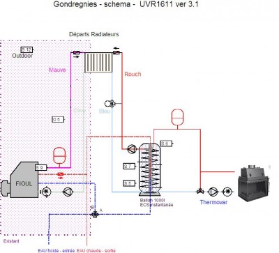

[quote="Fletcher"]Bonsoir à tous,
Après plusieurs nuits à réfléchir, les versions sur papier, bloc-note et autres, j'ai mis en fin mes idées sur TAPPS.
Voici donc mon schéma martyr en annexe.
Je suis donc dans l'attente de vos avis :nul: :thup: :non: :confus:
Un point qui reste des plus obscure est la vanne de mélange/ vanne thermostatique, est-ce manuel / réglabe par régulation (vanne mélange) ...
je me pose la question de supprimer la vanne mélangeuse O8/O9 par une régulation de la temperature de la chaudière, mais je suis loin d'être certain que cela soit une bonne solution.[/quote]
Le schéma n'a pas complètement été exporté :oops: , cela est normal d'avoir des questions !!! je m'en occupe ce soir
merci de vos retours
Modifié en dernier par Fletcher le mar. déc. 11, 2012 21:22 pm, modifié 1 fois.
Fletcher
Messages : 314
Enregistré le : lun. nov. 14, 2011 22:41 pm
Localisation : Belgique - 7830 - Gondregnies -
Message par Fletcher »
Désolé pour le faux départ de hier soir :oops:
Les explications:
le circuit 'rouch'
le circuit rouge/rouch part du Kratki vers le haut du ballon tampon.
Si il y a demande la pompe (au dessus du S7) envoit vers la nourrice des radiateurs.
retour par le circuit Bleu d'abord dans le ballon puis vers l'insert.
au dessus de la mention bleu, je pense qu'il faut mettre une vanne mélangeuse/thermostatique mais là je suis perdu. L'objectif de cet élément étant d'envoyer une température de 45°C (à determiner) vers le collecteur.
le circuit mauve
Lorsque le tampon est trop bas en temperature (à determiner mais je dirai 35°C en sortie).
le circuit mauve part de la chaudière directement vers la nourrice des radiateurs.
Retour par le circuit Olive
Je crois que je vais supprimer la vanne de régulation O8/O9 et réguler la temperature de sortie de la chaudière.
le (court-)circuit vert
mon idée était d'envoyer le haut du ballon tampon directement vers la chaudière en 'relève' mais le risque de chauffer les 1000 litres du tampon avec du fuel me dit que cela n'est pas une bonne idée. => a Supprimer
En espérant avoir été un peu plus clair ....

Ma grosse inconnue reste cette vanne dont je vois bien l'utilité mais que je n'arrive pas à définir/ trouver des reférences, ni comment l'appeler !
Afin que vous puissiez m'aider, je l'ai sortie du schéma de kéké.
monteric
Messages : 1785
Localisation : Chavilleu (01)
Message par monteric »
Bon la vanne dont tu parles est une vannes 3V motorisée qui va mélanger ton allé/retour. Ca correspond aussi dans mon MP a une partie du module hydro complet.
Sinon pour ton schema, perso je pense qu'il ne va pas. Je ne comprends pas ton idee de deux entrees de 2 retours sur tes radiateurs ????
Il faut que ta chaudiere alimente elle aussi le balon, apres tu alimentes tes raditeurs simplement a partir de ton ballon.
Si ta chaudiere (fioul??) n'alimente pas le ballon tu risques, si tu n'as pas chauffé avec l'insert, de ne pas avoir d'ECS par exemple.

En fait, il s'agit d'alimenter la nourrice/collecteur/départ radiateurs par 2 sources, une source fioul et de l'autre bois.
pour l'ECS, la chaudière fioul produit également l'ECS, il faut que je le rajoute au schéma. (je ne voulais pas alourdir mais cela semble plus que nécessaire)

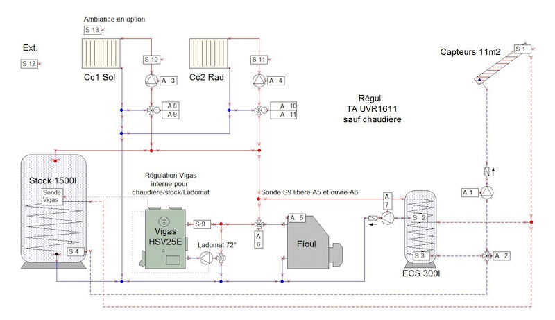

:-) Bonjour,
ton schéma me parait pour le moins 'farfelu' :oops: des fois il vaut mieux repartir d'une feuille blanche... a ta place j'étudierais bien celui de kéké ou celui-ci avec jumelage fioul par exemple, avec une simple vanne de zone qui envoie soit le coté bois soit le fioul, en toute simplicité...
il faut juste ajouter une sonde en haut du stock que l'on appellera S5 par ex et tu paramètres avec un bloc OU (S5 OU S9) pour libérer le fioul A6 et A5. :-)
