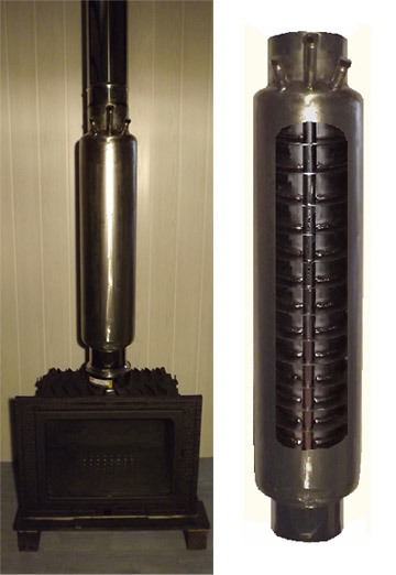

Peu être peut on annuler le problème en annulant le bouilleur interne et plutôt utiliser un bouilleur par tuyaux de poêle inox , de ce type ?
celui là il coute 1000e :marteau:
En fabriqué 1 avec tuyau inox double pot et 1 serpentin de cuivre entre les 2 pot ?
(Du coup j'aurai un conduit de cheminé paratonnerre en prime... )

pr l'echangeur sur le tuyau des fumées regarde la fin de ce CR: http://www.apper-solaire.org/Pages/Expe ... u%20poele/ :cool:

ah merci de l'infos lebritish, en plus j'avais déjà survolé cette installation , sans allez en bas :oops: , cool comme échangeur,
Oui je vais y réfléchir , par contre il a mis ce système en + d'un circuit sur l'arriere du poele. donc pourquoi pas la même choses.
Est ce que ça annulera l'effet de condensation ?
-j'ai lu quelques part que les tuyaux inox de ce type présente des cannelures a l'intérieur , créant donc une turbulence et du coup demande de plus de puissance du circulateur

Je viens de vite fais comparer le prix , Cuivre recuit et inox en couronne de 25M , diamètre 16
cuivre recuit 90e
inox 105e
y a t'il une explication sur son passage a l'inox , et qu'il n'a pas choisi le cuivre recuit vu que le premier échangeur dernier son poêle est en cuivre.
( mise a pars la simplicité a l'enrouler autour du tuyau je ne vois pas )
Peu etre justement car l'échange avec les cannelures et plus grand ? Mais du coup pourquoi ne fait ton pas les échangeurs de ballon avec des tubes inox !
y a un truc qui m'échappe là :?:

Certains ont bien entendu fait des échangeurs en inox annelé, Beaucoup plus maniable.
Pour ma part, en suivant l'exemple de Tigrou, j'ai réalisé une échangeur sur le tubage de mon insert avec du DN 16, longueur 20 m.
J'arrive à gagner 10 à 15 ° C sur quelques centaines de litres de mon ballon avec une bonne flambée, très bon complément au solaire intersaison ou le ballon arrive difficilement à 40 °C. Ces quelques "miettes" gagnées me permettent d'utiliser l'eau du ballon sur le retour des radiateurs (classiques).
Consigne chaudière au mini (50 °C), le brûleur ne se remet en route qu'au dessous de 36 °C, le ballon est donc mis à contribution jusqu'à ce seuil :cool:
Avec un plancher chauffant Tigrou a de meilleurs résultats. (Plus bas en T°)
Il est bien entendu que ce n'est qu'un complément et ne remplace pas en performance un bouilleur.

Ds les ballon du commerce les serpentins sont soit en aciers lorsqu'il s'agit d'eau NON sanitaire (car c'est moins cher) ou alors en inox quand tu fais passer de l'eau sanitaire dedans (cas de l'ECS instantannée). Lorsqu'il s'agit d'un ballon ECS l'eau sanitaire est en dehors du tube donc il s'agit d'un tube acier émaillé à l’extérieur.
A ma connaissance les ballons du commerce n'ont pas d’échangeur en cuivre.
Sinon pr l’auto constructeur tu vas voir c'est quand meme bcp plus facile de travaillé de l'inox annelé que du cuivre, même recuit. Et vu que le prix est a peu près le meme :roll:

salut, je rejoint un peu ce qui a ete dis plus haut sur mon serpentin, premiere version dans l'espace air du poele, pas trop performant, trop court, timing du contacteur qui faisais trop on/off.
rajout du tube inox autour du conduit, donc en jouant sur la longueur et le diametre du tuyau, plus la vitesse du circulateur (au debut sur 2 le temps de chasser toutes les bulles d'air, maintenant sur 1) et la temperature du contact ON 47°/ OFF 37° , en ce moment, a chaque flambé, je remonte les deux cuves de 800l du plancher chauffant a plus ou moins 42/45degrés pour un feu normal, de quoi tenir trois jours avec mon plancher chauffant tres basse temperature (maxi 26°), thermostat maison vers 18°, sans refaire de feu (temp exterieur autour de 0).
et si le soleil arrive a percé alors la c'est le paradis, les capteurs charge les cuves donc pas besoin de faire du feu.
PS: et si la flambée et un peu plus violante, la temperature de sortie du poele monte a 55°/59° avec une circulation beaucoup plus longue (toujours en vitesse 1 du circulateur)), donc beaucoup plus d'envois dans les cuves.
j'ai mis des petits thermometre a sondes (moins de 8€) un peu partout pour verifier les temperatures des circuits, temperature sur le carrelage de ma salle a manger, maxi 23°, temp dans le circuit plancher maxi 26°.
recapitulatif, il faut jouer sur:
le diametre du tuyau (rapport qualité/prix/disponnibilité et facilement travaillable pour un non plombier comme moi)
la longueur du tuyau
la vitesse de circulation
la temperature du ON/OFF
et aussi sur le contact avec la masse du poele.
sans parler de l'isolation des tuyaux jusqu'aux cuves.
PS: je precise que tout cela a ete fait par tatonnement sur plusieurs saisons,
je ne voulais pas que ca chauffe trop,
comme certains systeme que j'ai vu et qui sont monter en surchauffe des le depart, parce que trop trop perfomant,
donc des securites obligatoire de partout.

-Balajol , ok , ça marche j'utiliserai ce systeme par le tuyau donc en complément du bouilleur ! donc il me faut faire ou acheté un poele bouilleur pour mon installe ! bien on avance :)
du coup si ça fonctionne bien avec du DN16 , je passerai par la aussi.
Par contre en modif , j'ajouterai surement de l'argile dans le vide laissé entre les 2 tuyaux ;) afin de récupérer au maximum.

Je ne suis pas sur que mettre en série un poele Bouilleur et un recupérateur sur le tubage soit une bonne idée. (La T° dans le récupérateur sera inférieure à celle en sortie bouilleur)
