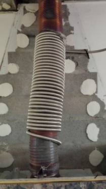

J'ai personnellement 20 m d'inox annelé autour du tubage de mon insert depuis plusieurs années, aucun problème de bistre..
Par contre rendement très moyen, Utilisation d'une thermovar pour tourner "en rond" sans injecter dans le ballon tant que la T° n'est sup à 45 °C, 200 l/h de mémoire.
Faut que je m'y remette pour essayer d'optimiser tout cela :-(
Puissance estimée à l'époque quelques centaines de Watt..

Balajol a écrit :J'ai personnellement 20 m d'inox annelé autour du tubage de mon insert depuis plusieurs années, aucun problème de bistre..
Juste au vu de la photo, je dirais que tu as un problème de surface de contact quasi nulle entre ton tubage et ton serpentin. Un peu comme si on pose un oeuf dans une casserole vide, il va griller au point de contact mais pas cuire du tout ailleurs.
Il faudrait coller ou noyer le serpentin au tubage avec un solide quelconque résistant à la température et bon conducteur.
+1 avec clyric, là le tubage me paraît bien assez large, mais dans l'absolu attention au "bouchon de froid" si l'échangeur devient trop efficace !
