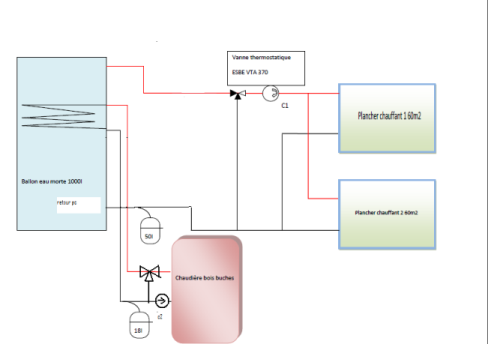

Installation chaudière bois, plancher chauffant en attendant le solaire par David Delorme alias David4929
Merci David

Besson François
Messages : 1182
Localisation : Echalas(69)
Message par Besson François »
Bonjour a tous , David
Je souhaiterais revenir sur quelques points que j ai relevé
L echangeur de la chaudiere est placé a mi hauteur dans la cuve , ce qui limite le volume de stockage a 500l , puis tu brasse pour augmenter ce volume , vue la hauteur du piquage de retour du planché , le brassage doit se faire tout seul , et dans ce cas , cela ne laissera pas de place au futur capteurs
Concernant la v3v de melange , qui ne sert a rien et surtout cré "un court circuit" dans cette position , elle serait utile a la gestion de la chaudiere afin d envoyer de l eau a la bonne temperature dans l echangeur
Dans cette configuration , si tu ne gere pas le circulateur de la chaudiere , il y aura forcement un momment ou le ballon va chauffer la chaudiere
Amicalement François
Edité pour la cinquieme fois , j arrive enfin a passer le schema :-x
Modifié en dernier par Besson François le sam. avr. 17, 2010 19:45 pm, modifié 5 fois.
