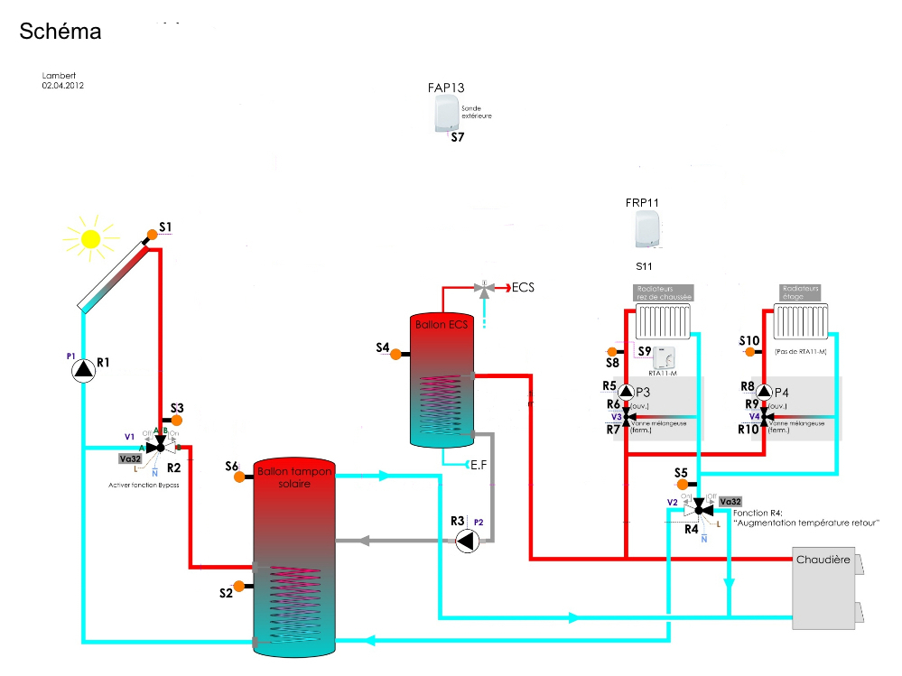

vos avis sur mon projet , svp..

oui mais la V3V2 bypass en fonction de la température ballon solaire le retour à travers celui-ci. c'est un peu différent
L'ecs est à une température plus élevée que le circuit chauffage, quasiment toujours entre 40 et 45 °C, mais on peut encore améliorer le circuit avec une V3V sur le retour ECS qui by-pass le ballon solaire si la température haute dans celui-ci n'est pas supérieure à 45°C ou à temp retour+2 par exemple
Quid ???
Quid ???

- YvesBr
- Messages : 1423
Bonjour Enthalpie,
C'est une possibilité. Cependant, çà ne permet d'exploiter l'eau du ballon solaire que si elle est à haute température. Pour autant, l'eau sanitaire entre dans le ballon à 10 ou 12 °C.
Je préférerais une solution avec un préchauffage de l'eau sanitaire par un passage dans un échangeur du ballon solaire (serpentin inox ou ballon dans le ballon).
Je pense aussi à une solution du genre le serpentin du ballon ecs alimenté en parallèle soit par la chaudière, soit par le ballon solaire (deux pompes et deux clapets antiretour) mais je crains des difficultés de gestion des priorités.
Yves
Yves
Modifié en dernier par YvesBr le mar. janv. 18, 2011 13:35 pm, modifié 1 fois.

- remi.450
- Messages : 2589
Ben moi ce qui me surprend c'est la sortie de l'échangeur ECS qui va dans le ballon tampon. En fait quand tu vas chauffer l'ECS, tu va aussi chauffer le ballon solaire et là le rendement ce casse la gueule...
Perso la V3V du circuit solaire je la verrais plus sur l'entrée de l'échangeur ECS avec le choix chaudière ou ballon solaire pour faire l'ECS.
Mais attend les autres avis.

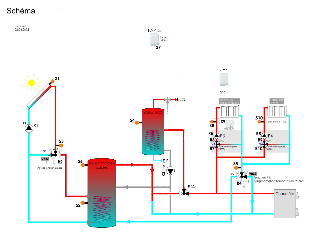

un petit croquis ?ça sera plus clair
Ce schéma est classique de ce que j'ai vu et validé par Resol.
le fonction "augmentation de la température de retour" programmée dans le Deltasol est la suivante :
température retour S5 (retour chauffage )
température chaude S (haute ballon solaire)
delta T d'activation : 4 °
delat T de désactivation : 2 °
relai activé : R4 qui bascule entre position Ouvert/fermé

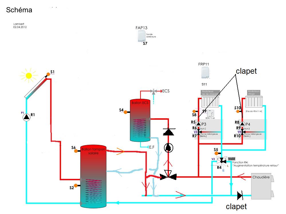

- enthalpîe
- Messages : 498
- Localisation : YERRES 91330
tout d'abord un grand merci de regarder ce sujet et de faire part de tes remarques. Ensuite alors que je pensais ce sujet clos j'ai pesté et je me suis penché de nouveau sur le sujet avec la ferme intention de le clore définitivement.
Première remarque ne t'inquiète pas pour les clapets A/R, il y a en partout ce n'est qu'un schéma de principe pour la régulation et l'hydraulique.
Ensuite J'ai pensé que tu ajoutais une V3V R11 et que R4 est conservé.
Enfin je pense que tu conservais R2 la V3V du primaire solaire qui est nécessaire au bon fonctionnement des panneaux ??
Ensuite j'ai regardé de nouveau le schéma que j'avais validé et force est de constater que cela ne fonctionne pas. Tu as raison
En effet en hiver cela peut fonctionner
mais en été si S6<S5 alors la chaudière chauffe le ballon solaire !!
J'ai donc regardé ton schéma
En HIVER
S6>S5 R4 se ferme renvoi l'eau vers le ballon solaire, l'eau chaude va vers la chaudière puis le chauffage ECS si besoin
SI S6<S5 R4 by-pass le ballon solaire
EN ETE
si S6 > 50°C par exemple R11 passe vers l'ECS et retour ballon solaire
SI S6<50°C R11 se ferme et on passe vers la chaudière
CA FONCTIONNE !!!
MERCI MERCI MERCI
si j'ai dit des C... dis le moi
PS j'ai des soucis avec l"éditeur de texte qui me zappe des paragraphes entier (Firefox ? )
