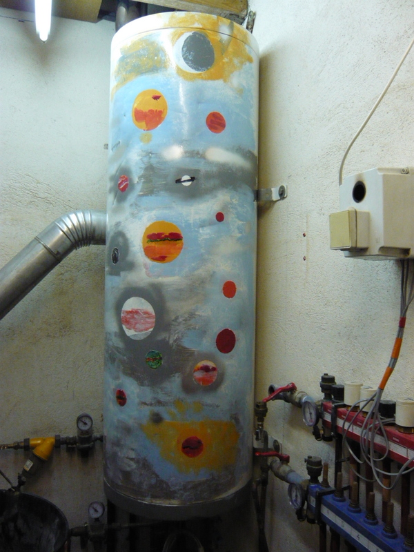

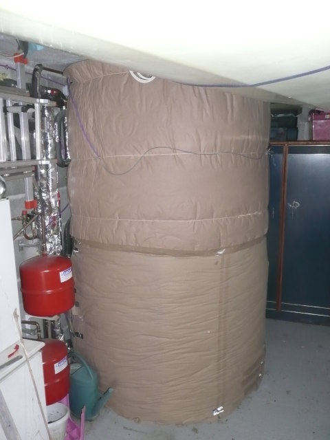

Euh, tu vas me dire que je chipotte, Thermitch, mais tu ne crois pas que c'est dommage d'avoir un beau ballon comme ca dans ta cave ? T'aurais pas une tite place dans ton salon ?
Ca ferait plaisir a l'UMP (Union des Marsupilamis polémiqueurs)
Quand a zebra3, c'est pas vilain du tout et puis, comme ca, pas de doute, c'est bien un ballon solaire
Il me vient une idée en cette période de fête... on pourrait pas, au sein de l'apper, faire un petit concours de décoration de cuve ?
et un petit vote pour élire le plus beau ?
Amitiés
Amitiés
- ramses
- Messages : 2667
c'est vraiment tout bon le coup de la housse Marsupilami ! et pas mal du tout non plus l'oeuvre de Zebra. Il est plaisant de voir qu'il y a toujours des gens artisitiquement creatifs !

l'énergie solaire, c'est renouvelable et naturelle, et en plus si c'est beau, c'est encore mieux
un p'tit post sur la déco de vos ballons SVP
(ça me donnera des idées quand je ferais mon installation)

bonjour à tous
je suis à isoler ma cuve tampon raccordée à ma chaudière bois.
c'est une cuve autoconstruite de 500litres en inox.
elle est encastrée dans un logement de panneaux de récup genre styrodur 8cm.
ce logement est cubique et ne me laisse accès que sur une face avec au plus fin un espace de 5cm.
hier soir j'étais à tasser de l'étoupe de lin en vrac et quand j'ai senti la température de la tôle inox (75°) j'ai eu un gros doute et j'ai tout enlevé.
j'en suis ce matin à mettre une première couche de laine de roche de récup comme je peux enveloppant au mieux l'inox et je maintien ça avec mon étoupe tassée dans les gros interstices. tout ça n'étant pas parfaitement régulier bien sûr.
j'ai passé ma soirée d'hier à fouiller mais je n'ai rien trouvé de décisif sur les dangers de combustion de mon étoupe.
-quelqu'un pourrait-il me dire si je ne prenais aucun risque avec l'étoupe en contact direct avec la tôle chaude ?( vu l'accès à l'arrière de la cuve, ma première peau en laine de roche risque de ne pas être parfaite.)
merci de vos avis

Qu'est-ce que tu appelles l'étoupe de lin ... ce ne serait pas ce qui était (est ?) utilisé précisément pour isoler les tuyaux de chauffage ?
Ne prends pas ce que je dis pour une vérité absolue mais dans ce genre de matériaux fibre végétale, je ne connais rien qui s'enflamme spontanément à 100°C
... même pas la paille

J'ai isolé le mien aussi (chauffage 1000l du groupement), j'ai viré la mousse du dessus et mis de la laine de roche en vrac + 20cm de laine de roche par dessus et autour + j'avais isolé dessous avant de le mettre en place. Pour la déco, on verra plus tard

bonsoir à tous

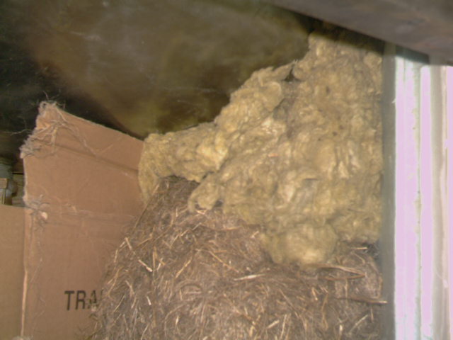

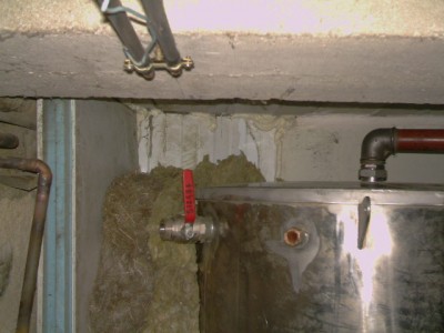

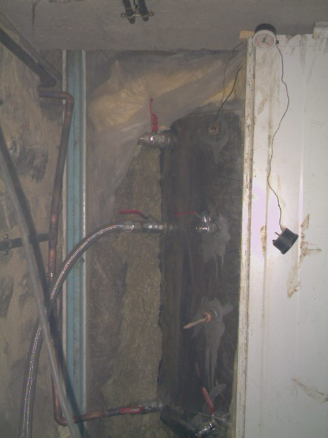

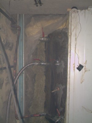

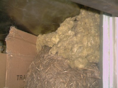

au final, deux de mes copains qui ne sont d'habitude pas effarouchés par l'usage de la paille m'ayant fait un peu peur, j'ai utilisé un restachou de laine de roche pour une première peau au contact de ma cuve inox, puis j'ai comblé le reste de l'espace par l'étoupe de lin. l'enveloppe finale étant en panneau sandwich styrodur de récup(8 et 10cm). sur le dessus, 20cm de laine de verre (jusqu'au plafond béton).
voici une image où l'on devine les différentes peau successives. restera à fermer le tout quand j'en aurai fini avec les sondes.
