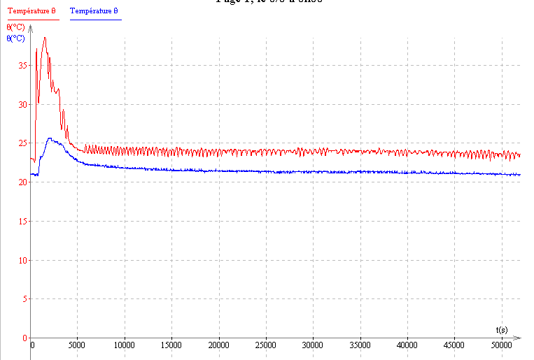

Mais rassure toi c'est aussi une source de casse tête pour réguler une PAC Air/eau que l'on voudrait faire fonctionner le plus possible en Heures creuses sans que la régule s'affole et vous envoie 35°C dans les pieds . La stabilisation d'une V3V est une science à elle toute seule ... (Tp(départPC) en rouge Tp (Retour PC) en bleu :lol: )
