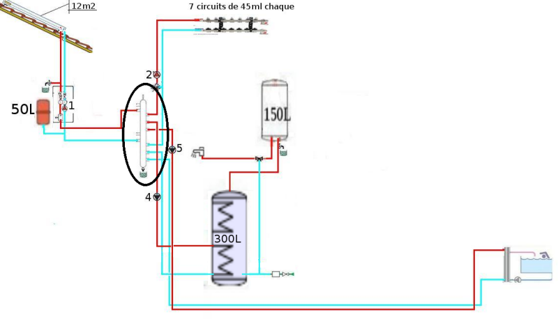

d'après ton schéma, tu te retrouves avec 5 circuits, un seul fonctionnera à la fois; comment comptes tu t'y prendre pour gérer cela?
cela me semble difficilement gérable avec des v3v.
j'avais été un peu confronté à ce genre de problème lors de la conception de mon installation, et la solution qui avait été retenue: une bouteille casse pression (voir mon installation lien à ma signature
et aussi ces 16 pages: viewtopic.php?f=41&t=3924 qui ont été le déroulement de mon installation)

Je ne cesserai de dire que toute remarque fait progresser. A la lecture de tes questions je me suis rendu compte que mon schéma pouvait être mal interprété. Je vais faire une version II.
Ce que j'ai nommé phase sur le schéma est monté en une fois. Donc normalement à la phase I les trois niveaux vont produire de la chaleur en même temps. Je vais construire la phase II avant que la phase I soit épuisée. Du coup pendant un moment je vais avoir les 5 niveaux qui vont être alimentés. Puis phase III ainsi de suite.
A la lecture de ton installation et d'autres informations je me dis que sur chaque niveau du réacteur je devrai avoir une vanne multivoies. Je suis parti pour tout monter en manuel mais avec l'arrivée du maxisun cela change beaucoup la donne.
Je trépigne un peu, car je sens que j'ai sous la main une mine d'information et pas le temps de tout ingurgiter, le risque de faire de mauvais choix, etc etc.
Thierry je ne vois pas dans ton schéma la "bouteille casse pression". Peux tu être plus précis stp?

j'ai mis à jour le schéma suivant

plutôt que d'avoir plusieurs v3v qui marchent en enfilade, pas facile du tout à gérer avec quelques soit la régulation;
dans mon principe, j'ai un circulateur pour chaque circuit,
lorsque le solaire R1 (circuit primaire) se met en route, et en fonction des priorités et des réglages température que j'ai donné à ma régul, un autre circulateur va se mettre en route,R2 ou R4 ou R5 (circuit secondaire).
est ce que c'est plus clair?

mince le croquis n'est pas passé, le revoilà

voici (enfin!) le schéma
NB: Je n'ai pas représenté les piquages d'alimentation. J'ai volontairement laissé de coté l'éventuel option du silo de stockage.

ringeval a écrit :plutôt que d'avoir plusieurs v3v qui marchent en enfilade, pas facile du tout à gérer avec quelques soit la régulation;
thierry
Thierry j'ai attendu de mettre en ligne mon schémas avant de te répondre. Si je comprends ce que tu proposes il me faudrait au total autant de circulateurs que de niveau dans le réacteur plus celui du primaire. Pour sûr là, la question de perte de charge ne se pose plus, puisque je vais avoir une puissance hydraulique possible komak!
question prix de revient, encombrement, mettre tout ça dans un coffret étanche, je ne suis pas gagnant si?
