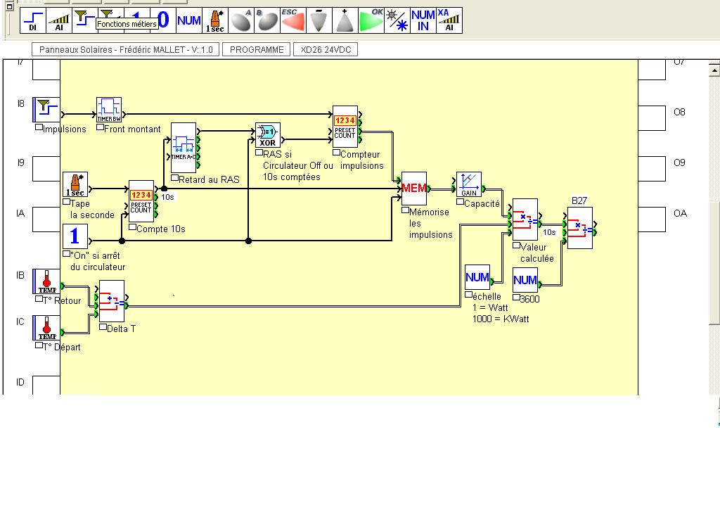

J'ai besoin de votre avis sur le calcule de puissance instantannée, j'ai isolé cette fonction de mon programme et je vous la soumets
Deux sondes de températures sont utilisées, une sonde de départ et une sonde de retour.(L'emplacement de ces sondes permet de connaitre la puissance là oû l'on veut)
Un compteur volumétrique à impulsion donnant une impulsion par litre.(vous voyez très bien ce que c'est... photo à venir).
Un timer BW comme front montant pour empécher les rebonds à la lecture des impulsions.
Un compteur d'impulsions remis à zéro par l'arrêt du circulateur ou toutes les 10 secondes (j'y reviendrai).
Une mémoire pour mémoriser le nombre d'impulsions produitent en 10s.
Un gain ou l'on applique le coéficient de capacité calorifique (4186 ) pour l'eau et oû l'on peut réduire le résultat par le dénominateur de gain si on compte plus de 7 impulsions toutes les 10s (Car 8 * 4186 dépasse 32767).
Ensuite on multiplie par le Delta T (je ne m'attarde pas sur le Delta
vous savez faire) et on divise par l'échelle, 1 pour voir des W ou 1000 pour avoir des KW.
La constante de marche sert à simuler le fonctionnement du circulateur (mais attention il faut l'inverser
Le bloc "seconde" alimente un compteur, qui compte jusqu'à 10 (10 secondes pour compter mais on peut mettre plus ou moins, il faut au moins une impulsion de compter dans cette interval, c'est donc fonction de votre débit le plus faible).
L'arrêt du circulateur provoque un RAS des compteurs et de la mémoire.
Le timer A-C permet un retard au RAS du compteur d'implusions afin que le bloc Mémoire puisse changer de valeur sinon il est toujours à zéro...
Le programme est pour une version 2.3
Si cela vous plait, je ferai un tuto dans la partie Régulation.
Merci de vos remarques.
