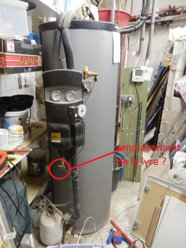

pour le controle du vase:
pour le remplissage il y a la fiche de yves br , la méthode avec une pompe sur perceuse est la variante :
"pour les pro qui ont pas ou moins de blé"'est
que tu peux utiliser pour remettre de l'antigel
la variante dans la variante avec le tuyau d'arrrosage que je te propose est encore plus simple et permet aussi de faire un bon rincage et de mettre la bonne pression .
en regardant ta photo je vois que tu n'a pas de lyre antithermosiphon en entrée d'échangeur donc sur ta ligne chaude. C'est une source de pertes de chaleur . Donc a modifier

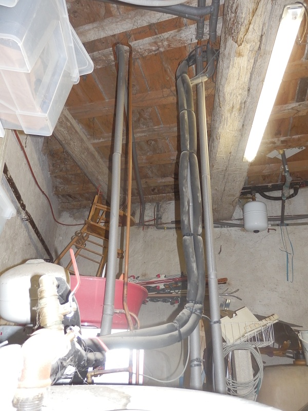

[quote="yves35"]
bonsoir, pour le controle du vase:
http://www.apper-solaire.org/Pages/Fich ... /index.pdf.
Contrôler le vase d'expansion du circuit primaire (antigel) il est a 1.5 b qui correspond a la hauteur de huit mètres que j'ai entre le plancher du garage ou est posé le ballon et le toit de la maison
par contre le vase se situe en haut du plafond du garage soit a 3.70 mètre de haut
est-ce que cela doit modifier la pression du vase ??
[referp=78856;quote="yves35"]
yves[/quote]
tu parle du circuit primaire (antigel) je crois comprendre
ou
du circuit eau chaude ?
