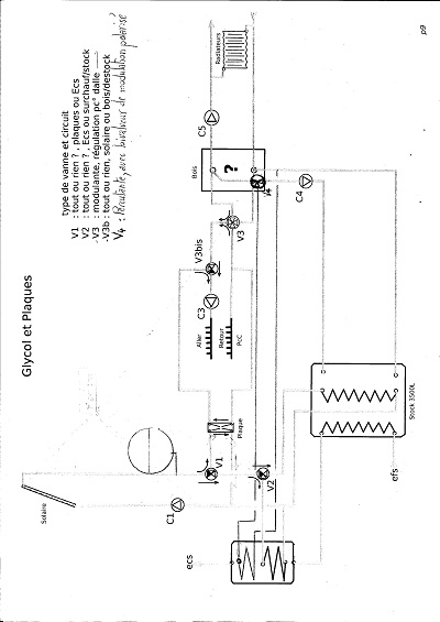

... Et sans supplément de prix, une proposition de ballon entièrement raccordé avec la vanne qui va bien! Excuse-moi, Michoko, j'ai mis que 2 sepentins mais c'est parce que j'avais pas la place pour les 5 autres :-p Bon W.E sans chauffage...

C'est vrai que ça peut servir, des fois, un vase d'expansion!!! :-) Vu la p-10 du futur tapuscrit de maitre Ezza, je dirai que: Bon, on a- à gauche, du solaire qui va bien- au milieu, un p..... de beau ballon avec des tuyaux partout et -à droite des trucs qu'y faudrait bien chauffer... J'ai juste, patron??? Ça veut surtout dire qu'il va falloir que je démonte tous les gros tuyaux en fer noir que mon papa a amoureusement TOUS soudés à l'autogène! "Pas de raccords, pas de fuites.." qu'y disait, le vieux!!! Évidemment, je sais bien que les départs doivent être au départ du ballon! Plus logique! Et du coup, l'e.c.s arrive préchauffée dans le ballon 300l (grand max) qui peut aussi jouer le rôle de "satellite" par rapport au stock... Brillant, mon cher! Le problème, c'est que je suis nanti d'un poil dans la main gauche assorti d'une queue de vache dans la droite! Je vais tâcher de trouver un moyen de mutualiser le problème... Michoko, tu fais quoi en juillet-août :roll: En tout cas: "petit" ballon requis: peu de place et ça doit être réactif, on a le stock en soutien, de toute façon!
Bon, j'ai attaqué le projet très en amont puisque j'en suis actuellement à renforcer mes murs qui partent en live, pour la dalle, c'est après! :sad: A+

Non, je vais modifier l'installation, ça sera quand même + rationnel. Quand je parlais de "petit volume", j'étais effectivement dans une optique de bouteille de découplage du stock avec un système solaire prioritaire avant d'utiliser éventuellement l'eau du stock?!

Comme prévu, j'ai pas compris grand-chose :cry: J'ai juste noté que les bouteilles réagissaient souvent autrement que ce qu'on en attendait et que ça pouvait être évolutif selon les débits et/ou les pertes de charge... Maintenant, est-ce qu'un ballon de 300l connecté comme tu l'as proposé peut-être assimilé à une bouteille? Et donc avoir un comportement à la con?! Bonne soirée à toi malgré l'actu peu réjouissante... :sad2:

j'ai une bouteille casse pression sur mon install, fabrication maison.Et aucun problème, de débit et autres;
il y a des règles à respecter

J ai aussi une bouteille de découplage (ou casse pression) mais achetée
c est super pour isoler des circuits entre eux on peut faire varier les debits sans pbs en restant dans une gamme défini bien sur
