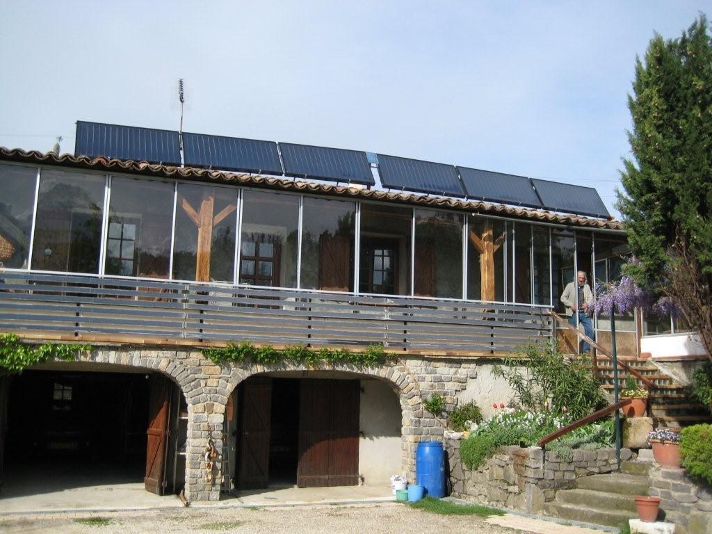

Salut tous.
Décalé à gauche...!! J'ai justement retouché ce CR pour ça....
Quelqu'un ayant demandé ce qui se cachait, justement à gauche...
En fait, y a rien de caché, seulement, je n'ai pas figuré les 120 m de cuivre de 32, ( 6 X 20 m en serpentin) qui me servent de rampe de balcon, et me préchauffe le 1 er ballon.
(évoqué dns un autre CR, et visible sur mon avatar..)
.40-45° l'été, et 25-30 ° l'hiver, ce qui me parait peu interressant, quoique...
L'eau de la ville arrive à 12° l'hiver, et 18 l'été, c'est donc ça de gagné..
( Vidangé les 2 mois de risque de gel...faute de mettre 80 l de glycol...un choix..)Une recirculation de nuit est prévue, pour un gel occasionnel à "l'entre saison")
Le 2 èmè ballon, ECS fait le complément en général par le ballon solaire, si non par résistance de nuit.
