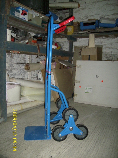

J'ai fait 50 mètres avec le mien (200 kg) dans 5 cm de gravier puis descente de garage super raide et ça passait pas en hauteur.
Le transporteur l'avait couché car la palette d'origine avait lâché.
L'arme fatale : le diable haute capacité et le ballon vertical sanglé dessus.
Ca roule n'importe où (gravier compris), ça monte et ça descend facilement(faut quand même être plusieurs à pousser et à retenir) et ça bascule bien pour passer quand la hauteur est un peu juste.
Et pour transporter les capteurs (plans) ou les caisses de capteurs (à tubes), c'est bien aussi.
Du coup ce diable je le garde. Je m'économise le dos et on peut faire plus de choses tout seul (sacs de ciment, sacs de gravats, radiateurs, encombrants, etc).

23€ chez Lidl :???:
En l'état il supporte 120kg, il va bientôt recevoir quelques modifications pour :
- supporter plus de poids
- permettre de lever en position un ... ballon par exemple, lorsque vous devez le fixer seul à 1m du sol
Ce sera à base de double chassis coulissant type chariot élévateur, avec soit treuil remorque, soit vérin hydraulique (j'attends une réponse pour la récup)
Coût : du temps et de la cogite ;-)

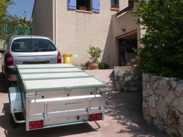

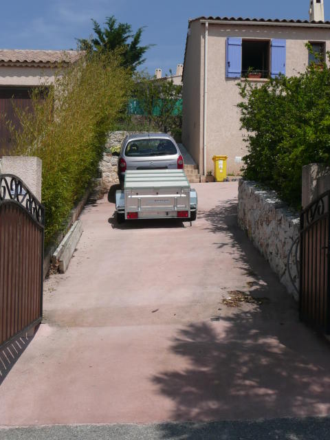

Pour faire simple plutôt qu'un long discours 2 petites photos (la voiture n'est pas tout à fait en haut).
En réponse à Thermitch, le palan à l'horizontale c'est bien ce que je compte faire mais une fois la remorque (2 roues) à mi pente, le garage n'étant pas dans l'axe de la montée.
